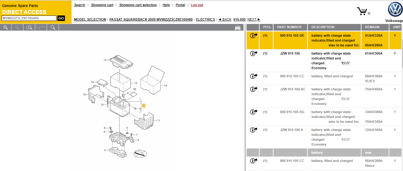

Здравейте, имам въпрос относно акумулатор за Passat B6 2.0 TDI 110hp WVWZZZ3CZ9E105489
В момента е сложен 61ah / 560ah Варта, така взех колата. Струва ми се малък за 2.0 дизел но и мястото е малко и е в кожух за този размер, плътно по него е в момента. Ако някои може да ми каже такъв ли е капацитета на акумулатора за този модел и мотор, дал съм и vin номер. Благодаря!

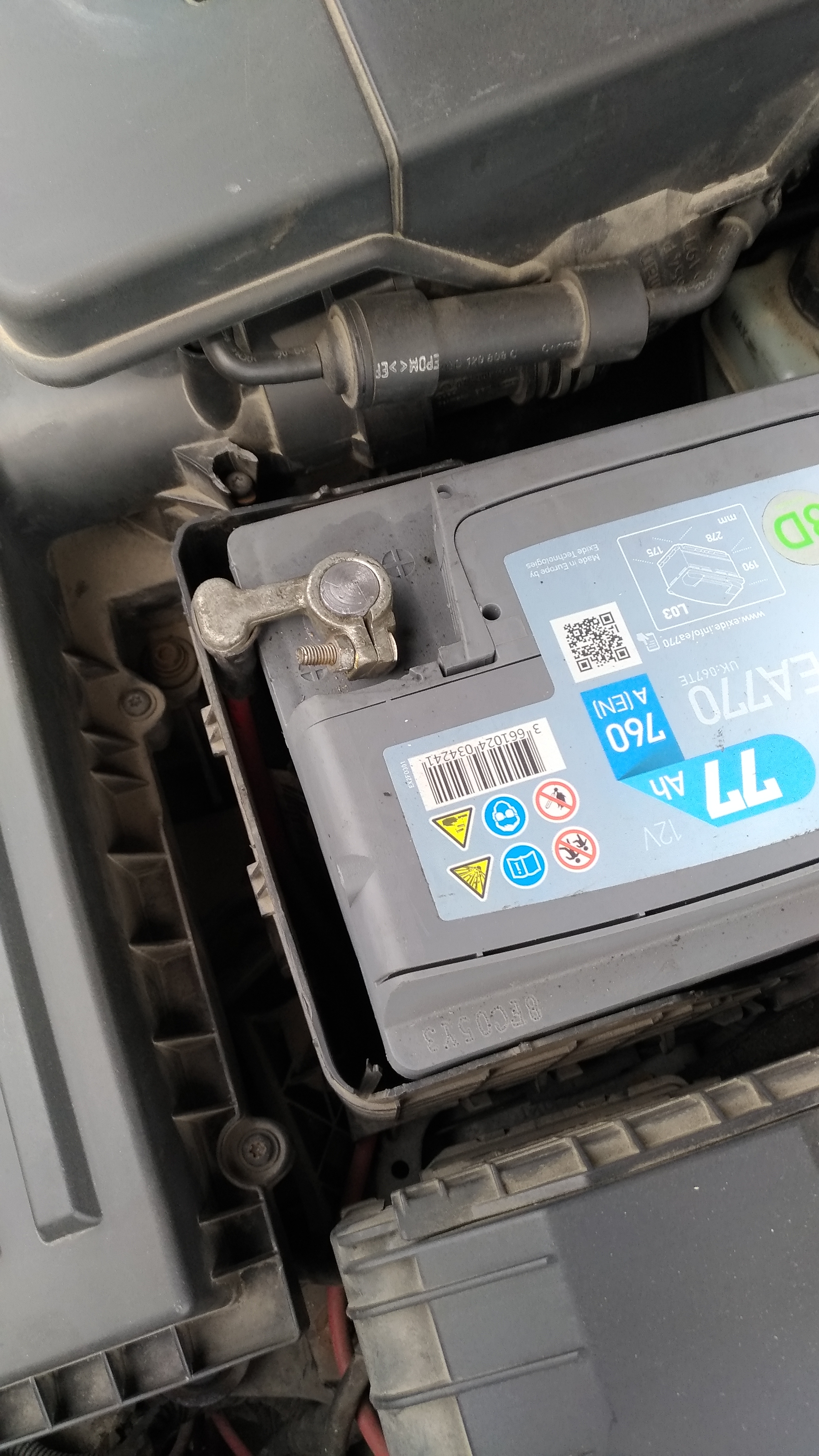

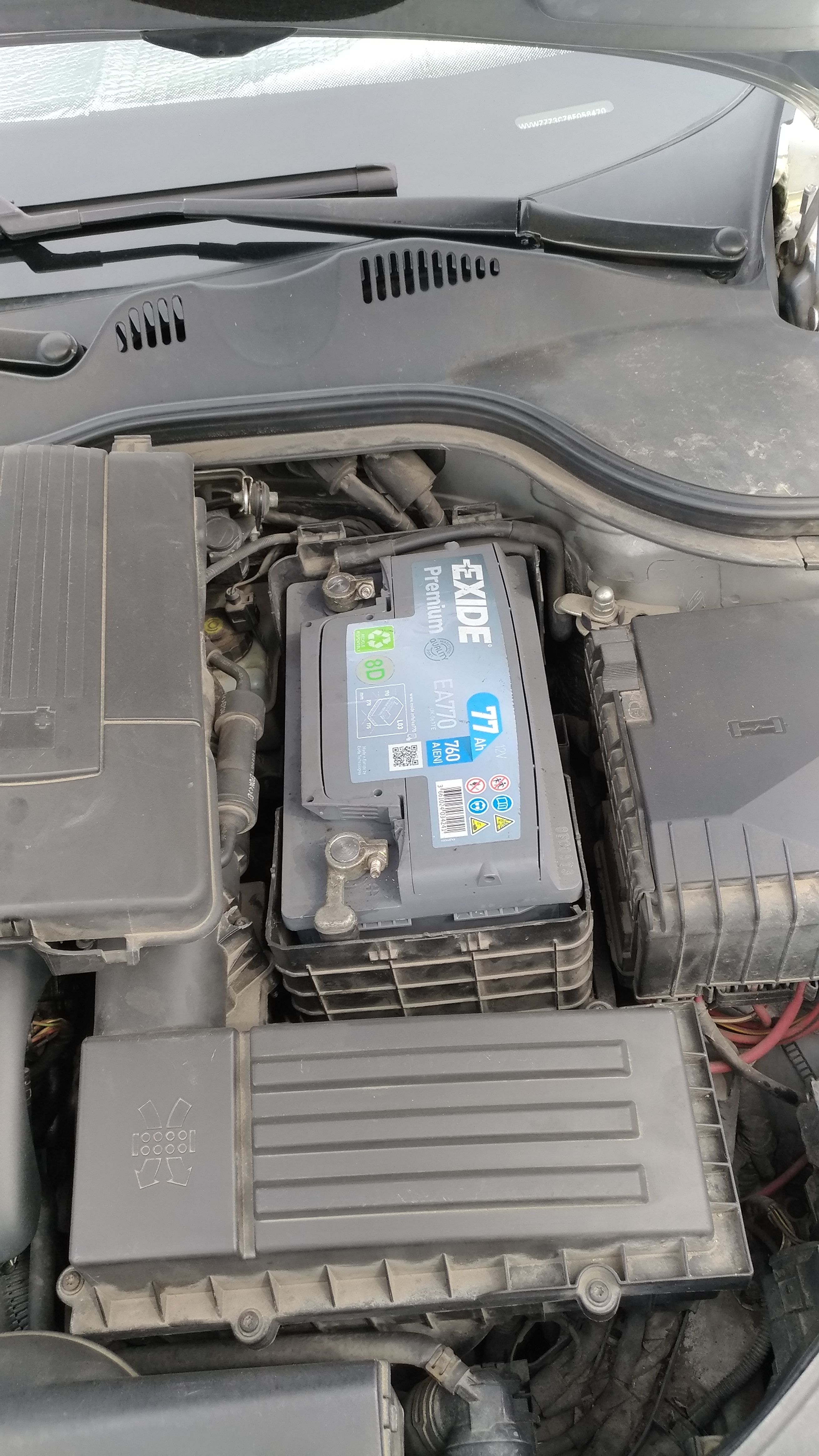

И на мен ми се вижда малък за 2.0 TDI. Когато купих моята кола, тя беше с акумулатор 70/620 (Аh/A - стартов ток), след като този се предаде сложих 77/760. Твоята е с по-малко коне, но не мисля, че това е от значение, а по скоро се определя от обема на двигателя и оборудването. Върти ми се в главата някакъв бегъл спомен, че за 2.0 TDI се дава от 68 до 80 Ah в зависимост от оборудването, а като препоръчителни от 70 до 78, но не съм съвсем сигурен за цифрите, а и не помня къде съм го гледал.

Кода в багажника е J0N, което съответства на 61ач.

Re: Passat B6 2.0 TDI 140 hp акумулатор?
Мнениеот IvanMan » Пон 09 сеп 2019 15:42
По рама излиза 61 Ah.
Ако имаш място сложи по-голям 74 или 77 Ah.
