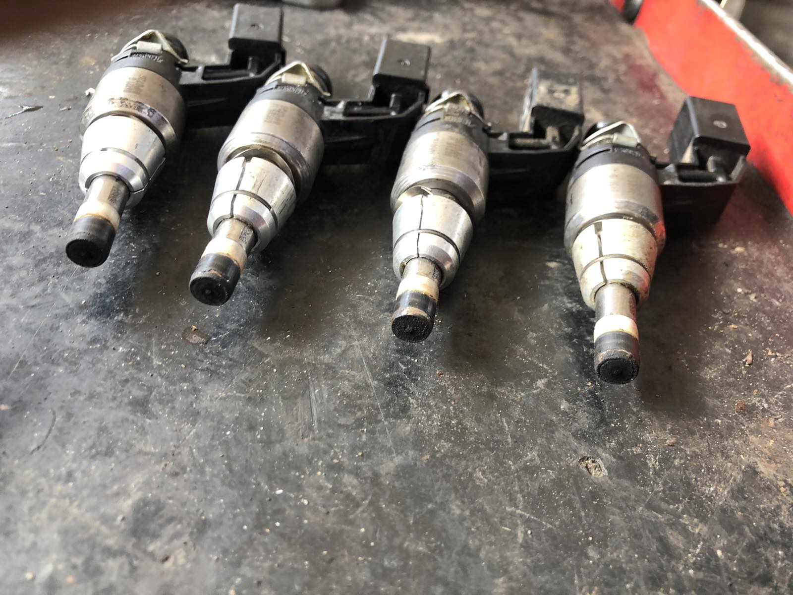

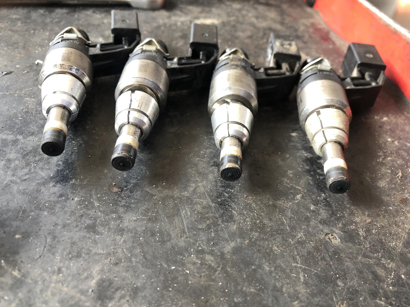

Състоянието на моите инжектори след демонтажа. В момента са на диагностика и почистване:

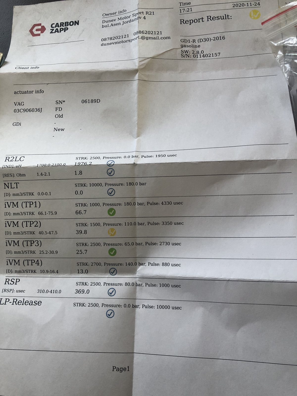

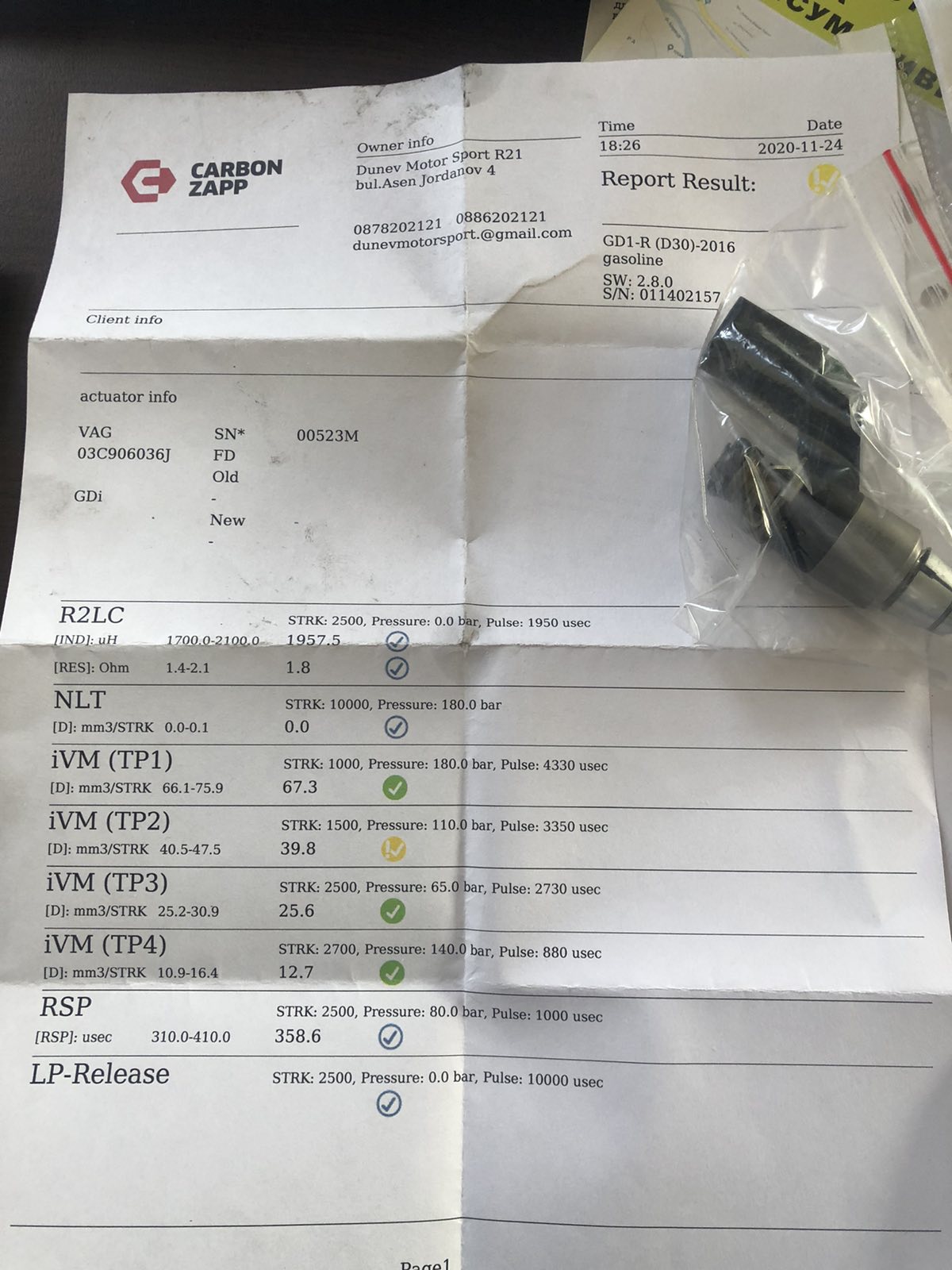

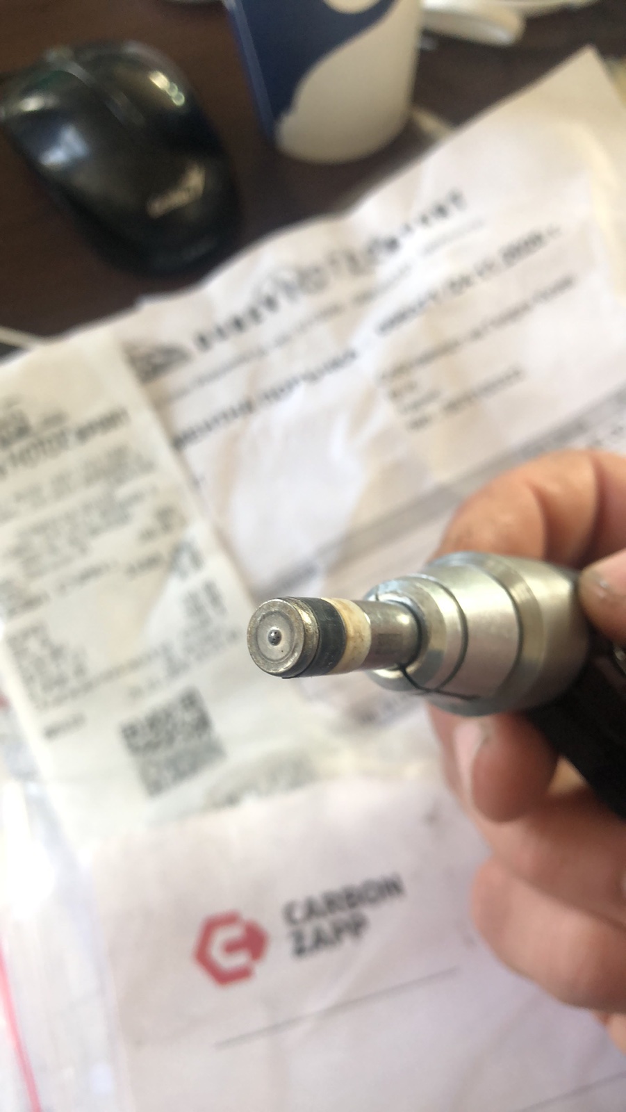

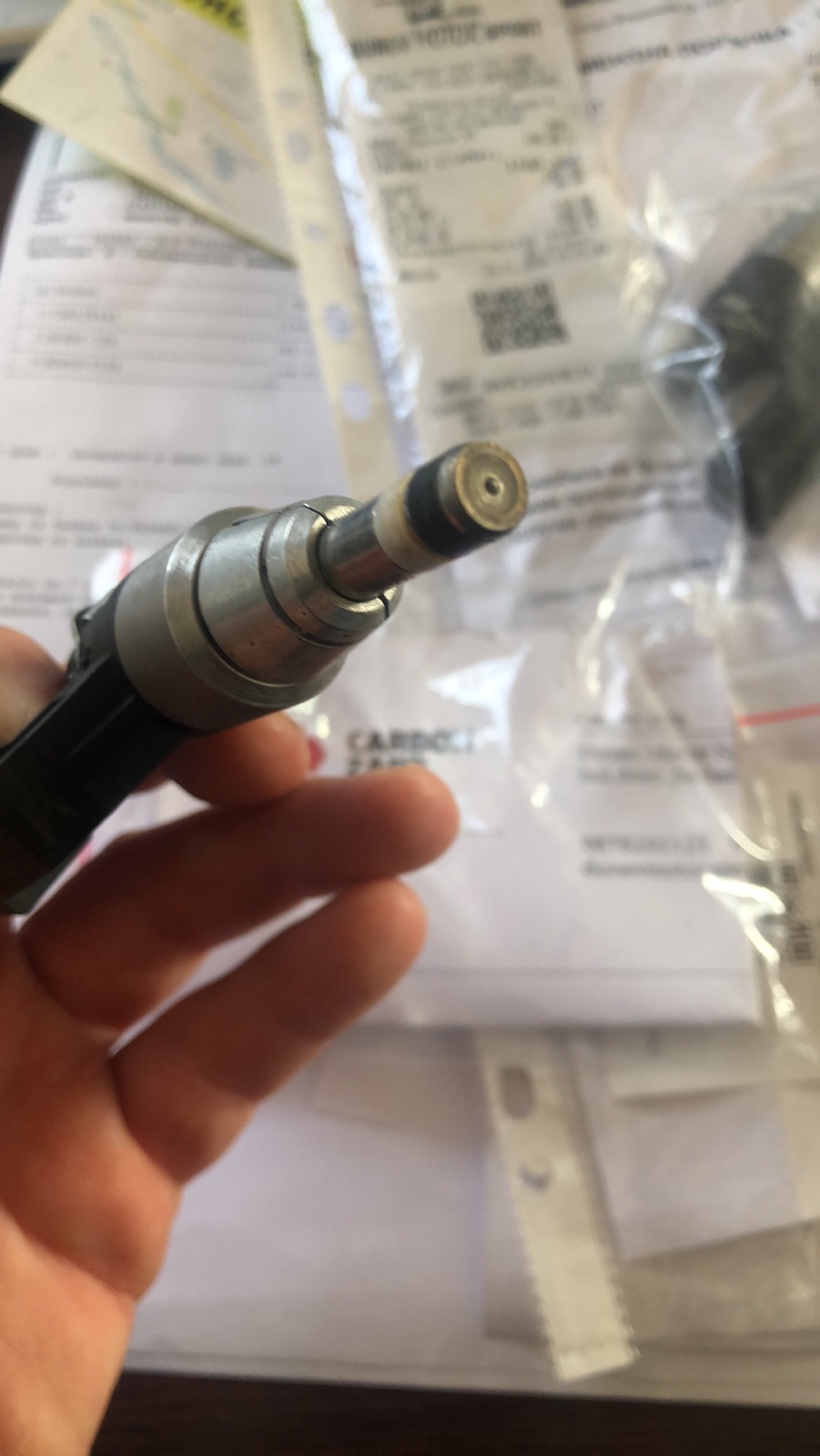

и резултат от чистенето:
Според по-запознатите тук нужна ли е смяна на инжекторите заради показанията в жълто на 2 от тях?

Този инжектор е с посочените проблеми.
полето в жълто.
полето в жълто.
