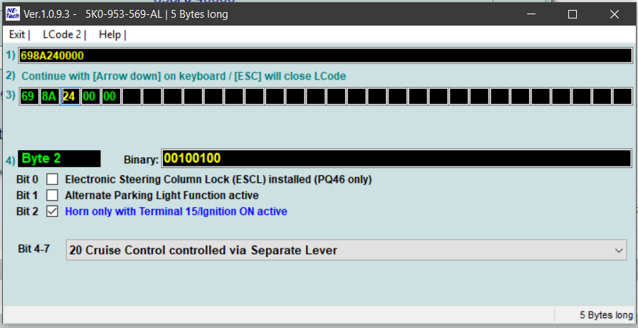

Ако може и за София да препоръча някой, в момента съм го изклчил модола с vcds но дава грешка при изваждане на ключа след като е загасена. Но няма драми с палене то вече.

Може ли да обясниш как се деактивира модула.

Махаш отметката на Бит 0, при мен Бит 1 и Бит 2 са празни. Но е същото. След като му дадеш да няма отметка повече не заключва волана.
