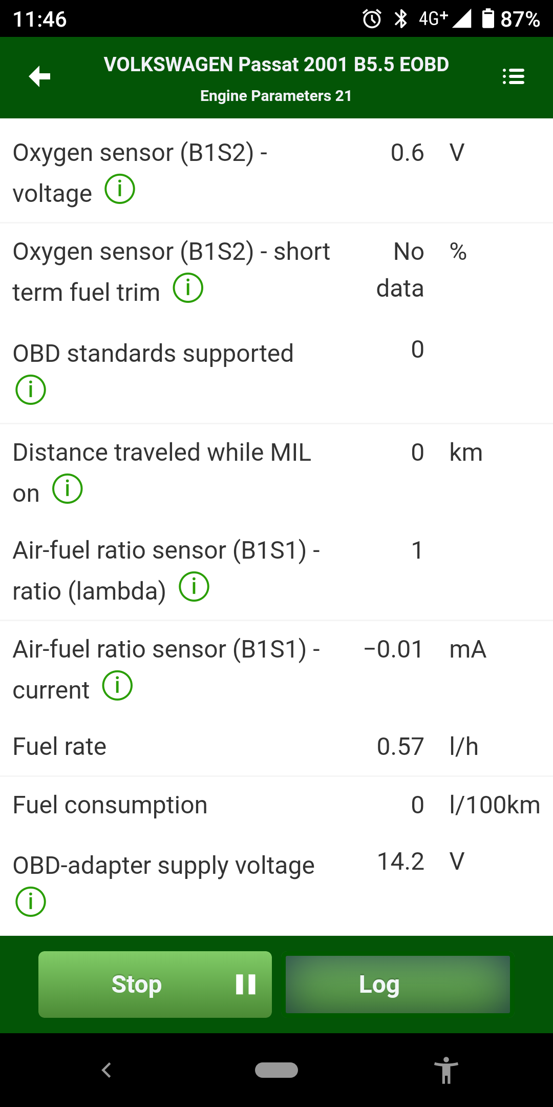

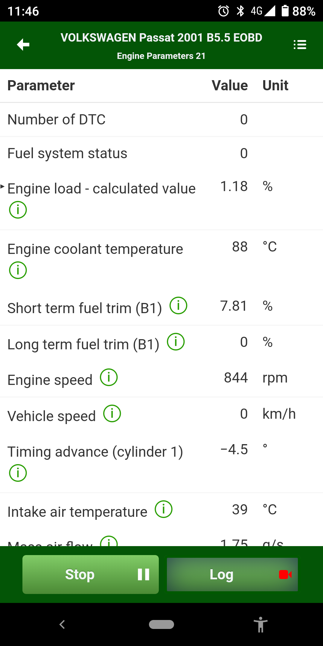

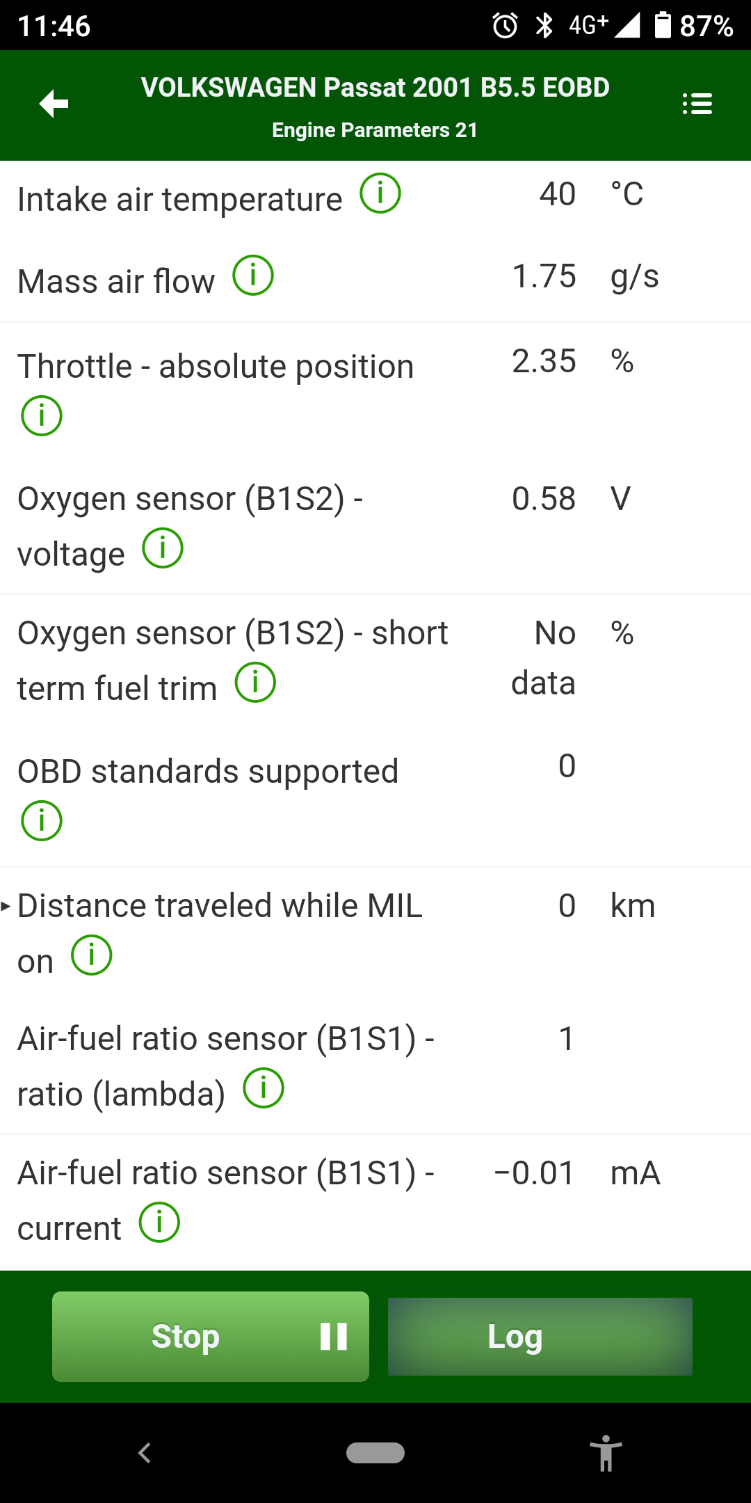

Здравейте, прикачвам три скрийншота от живи данни на колата от obdii.

Краткия и дългия ТРИМ са ок. Над 25% е кофти. Тук са ок. Остава да се търси проблем с изпускане на газ. Но не пречи да покараш 200-300 километра само на бензин. Ако почне да пали чакмак, дюзите са.
