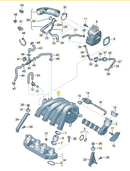

AZM е прост за времето си, и сравнен с всички други мотори на тоя Пасат(с изключение на 1,6, който е почти еднакъв и даже по каталозите някои неща им ги дават общи).
И доколкото помня не са баш вихрови клапи...

Така де, точно, че не са клапи, а въртящ се шибър, който отваря различните канали на колектора. Това дефектира рядко, а и предимно мембраната на вакуума, която го задвижва.
Не е като типичните вихрови клапи при някои дизели, които в някои двигатели са доста проблемни, спират да работят, блокират, разкачат се, а понякога могат и да се всмучат в цилиндъра и да нанесат сериозни поражения.
ПП: Между другото, точно този детайл е еднакъв и при 1,6. Пише го и в линка ти.
ПП2: А без разните въздуси и глупости, няма как да покрие Евро 4, та това е нормално, а може и без него.

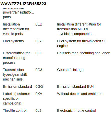

jordan17772 написа:Малко извън темата, но като сте почнали моят BCB двигател на немския талон е евро 4, а на бълграрския го сложиха евро 3. Колата е средата на 2003 година.
дай ми рамата на ЛС и ще ти потвърдя коя категория си излязъл от завода. Ако си евро4 отиваш до представителството , взимаш си документ за евро категория , плащаш 20-30-40 лв колкото ти кажат и с този документ отиваш в кат и сменяш категорията

WVWZZZ1JZ3B135323

Знаех си, че са ме "3бн@ли" от нашия КАТ през 2013 година, когато я регистрирах. Помня в немския талон какво пишеше.
