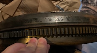

03L105266AE
Правилния е маховика ....отговаря на ОЕМ номера .Сравнително евтин е 580 лева

Точно така пише и на старият. По размер също съвпадат.

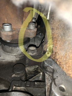

Аз знам какво е! Не разглобявай за нищо колата и не пипай турбото! Отзад на блока като вдигнеш колата на подемник и като застанеш под пробката на картера, и като погледнеш нагоре и в ляво над дясната полуоска ще видиш има е една продълговата с много тъпа форма метална пластина която го играе предпазител на маховика, и скрибуца само когато е много топло и навън и на колата. Тази пластина е хваната от същата страна за блока с късо болтче 6мм с глава 10 или 11 мм, отвиваш го
с едно две удъжения и изхвърляш и болтчето и пластината! Направено лично от мен на 4 пасата с dsg! По лесно май не мога да го обясня. Ако не ти пречи си карай така но аз неможах издържах 3 дни.

Забравих да ъпдейтна темата, че последното гледане на колата беше на 31.12 и наистина - след още малко по-задълбочени, клечотене и слушане като проверки се оказа, че не е никакво турбо.
НО още не е вдигана, защото все за бързо уж, този уикенд вече ще направя всичко възможно да я кача на подемника и да реша проблема. Ще се постарая да направя 1-2 снимки, за да затворим темата като полезна.

Както колегата отгоре спомена - въпросната ламарина от снимката беше проблемът. Намира се точно над дясната полуоска и достъпа до нея е като махнеш предпазната ламарина над карето, която се държи на два болта с глава 16.
Отгоре е хваната с болт 11, отдолу се законтря някъде между мотора и кутията преди да се съединят след сваляне на кутията. Явно при мен е пропуснато да се направи при смяната на маховика, та в долния си край не беше законтрена никъде и се получаваше ефекта от клипчето. Аз я отстраних и не мисля, че ще създава проблем.
Номера й е 038103648G и не намерих да се продава никъде из българските сайтове в случай че искаш да си купиш.
Специални благодарности на колегата, който каза за нея.
