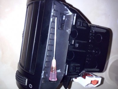

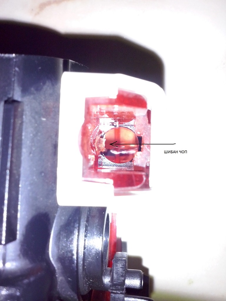

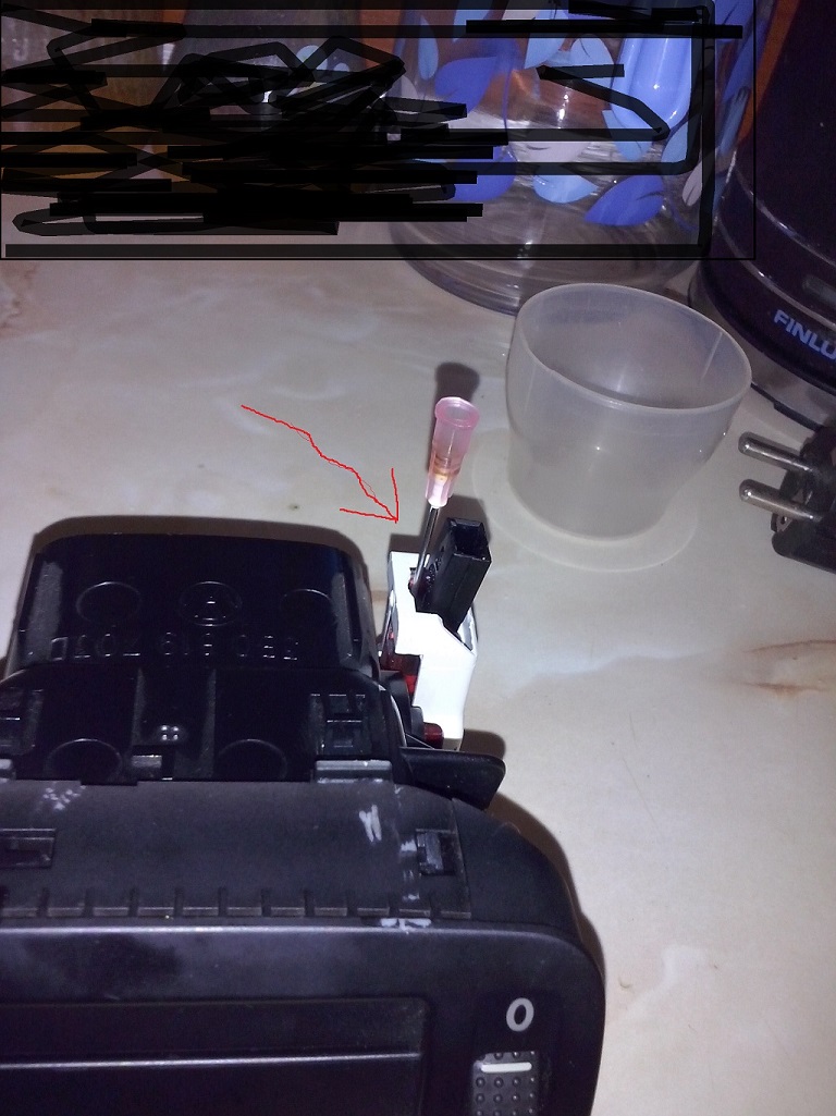

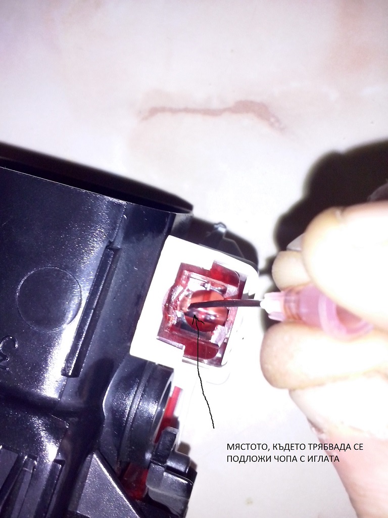

Ето малко снимки от моята сага:

Моите ги хванах за цокъла с клещите и ги издърпах,а после само мушнах новите крушки във процепа.Браво градски,радвам се че си се оправил. :th_up :love.vwclub
