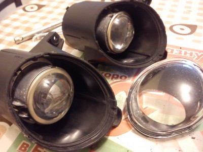

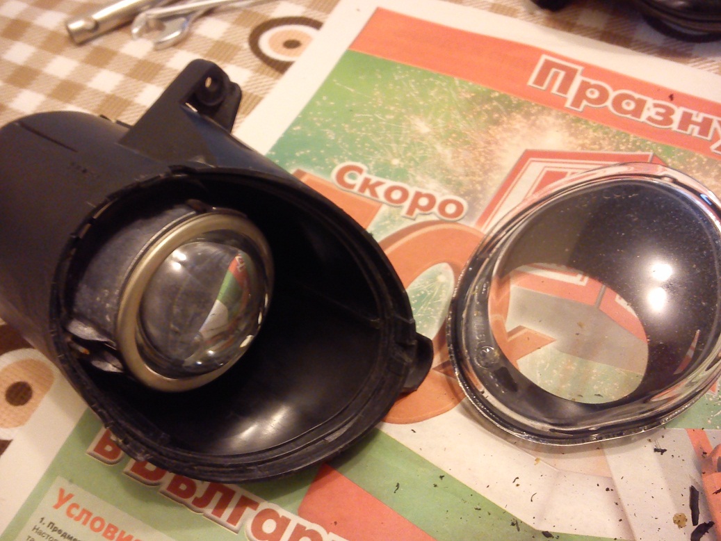

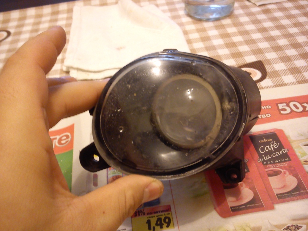

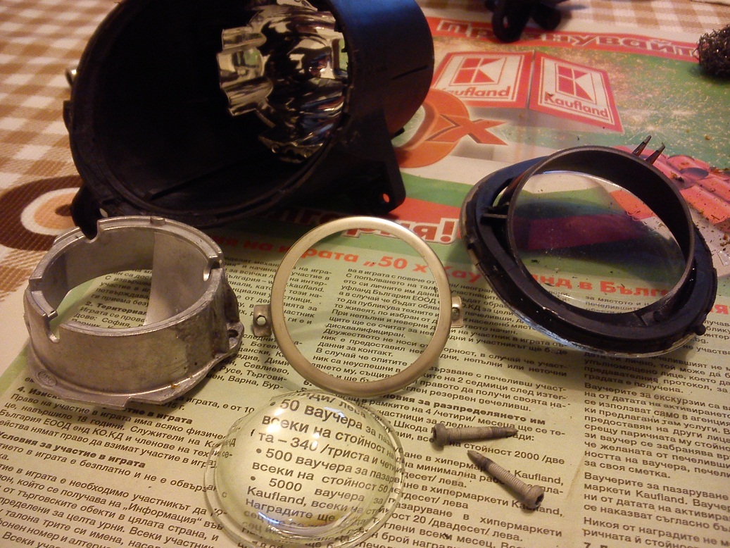

Днес ми остана време да освежа халогените,понеже в големите дъждове малко се напълниха с вода,днес ги свалих и оставих да изсъхнат добре,отворих и лупите утре взимам силикон и ги залепям обратно.Ето и малко снимки :th_up :beer

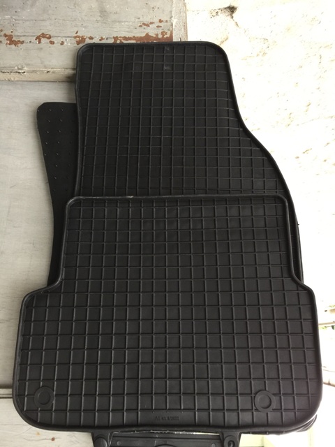

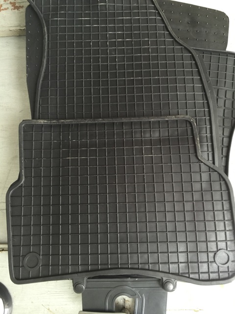

Здравейте колеги. Извинявам се ако въпросът ми не е за тук, но не намерих нищо в търсачката.
Искам да си купя гумени стелки за колата (Passat B5.5). Ще ги купувам online, като ми предлагат два модела, като има разлика в задните. Та въпроса ми е дали може да ми кажете кои са подходящи, тъй като моите не са оригиналните и няма как да ги сравня. Прилагам снимки на задните и предварително благодаря.

Мнениеот I4o_naskov » Чет 20 ное 2014 8:45
http://www.vwclub.bg/forum/viewtopic.php?f=53&t=280861&start=285&mobile=desktop
Виж снимките за да ги сравниш с оригинала :th_up

Мнениеот tsvetoslav » Чет 20 ное 2014 8:51
I4o_naskov написа:http://www.vwclub.bg/forum/viewtopic.php?f=53&t=280861&start=285&mobile=desktop
Много благодаря колега :th_up Очевидно първия вариант е моя :smile

На B5 стелките са различни от на B5.5.
