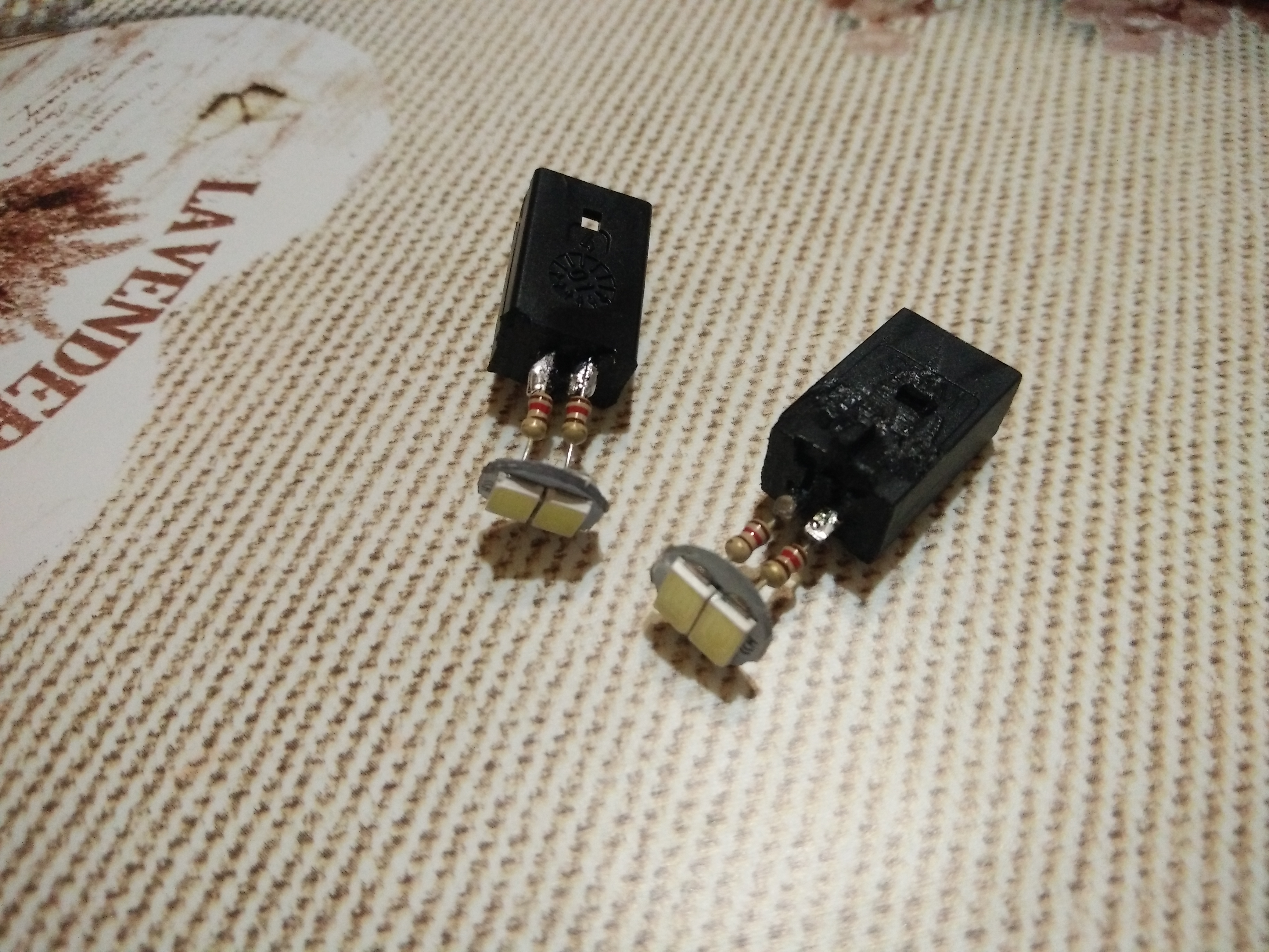

Не ми стана ясно диодите какви трябва да са ,на 12 волта или някакви други. Защото е логично захранването им да е на 12 волта. И ако не се запои резистор какво ще стане?

Когато отидох в магазин за електронни компоненти ми казаха че диодите не трябва да са на на 12 волта и за това се слагат съпротивленията. Купих си диоди и съпротивления и ги смених на всички духалки. Малко зор докато ги изкарам ама с малко от вълшебните заклинания(мамата и.т.н) успях да ги извадя. Поставянето и връщането братно беше по лесно . Сега всичко си свети както трябва

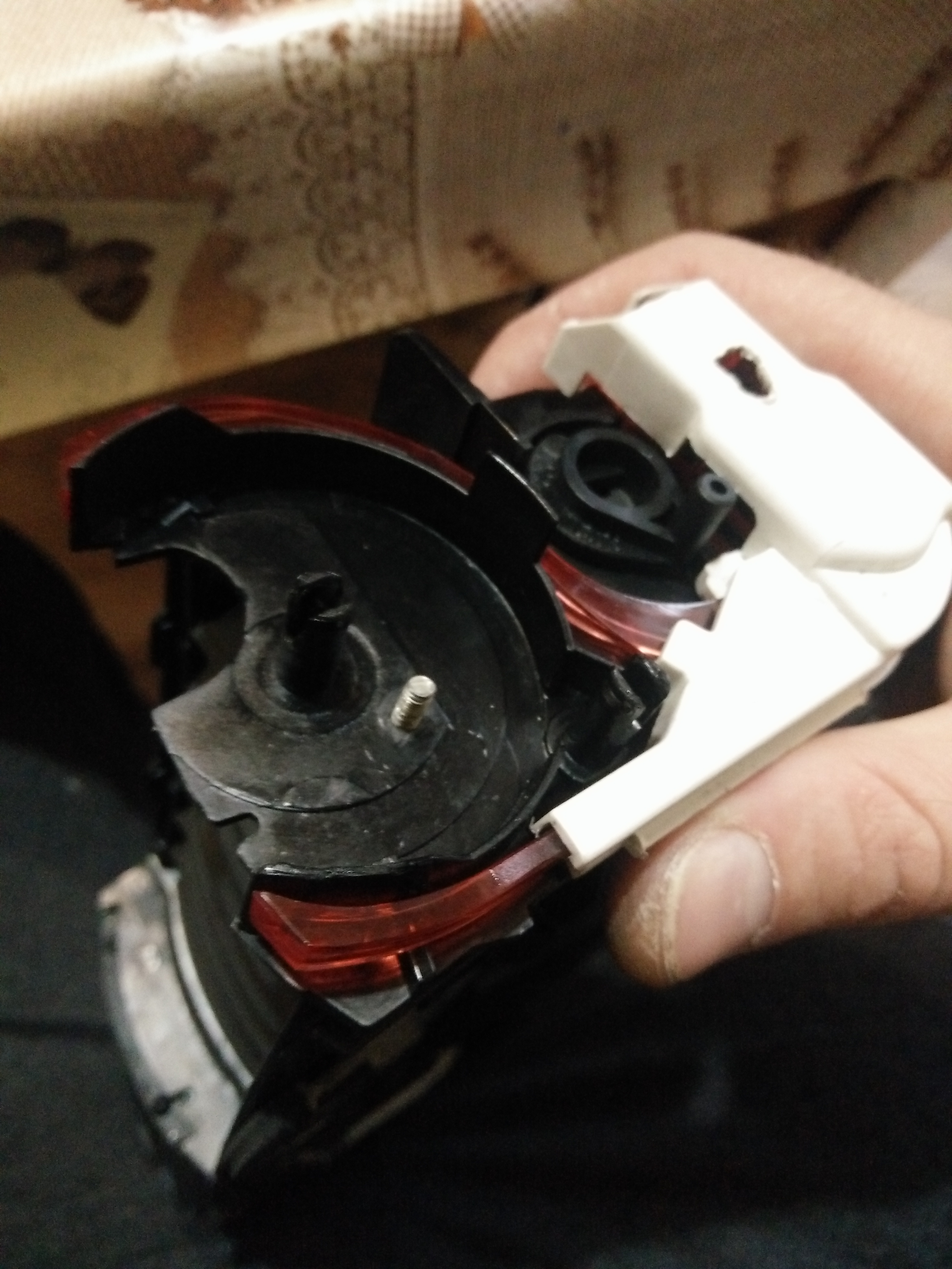

Доста ходене по мъките ми беше докато сваля въздухоотводите както и самите фасунки но все пак успях... замених ги с лед такива защото старите бяха изгорели. Имах и счупен зъб който служи за затваряне на капачетата на въздухоотводите но го поправих с едно болтче.
