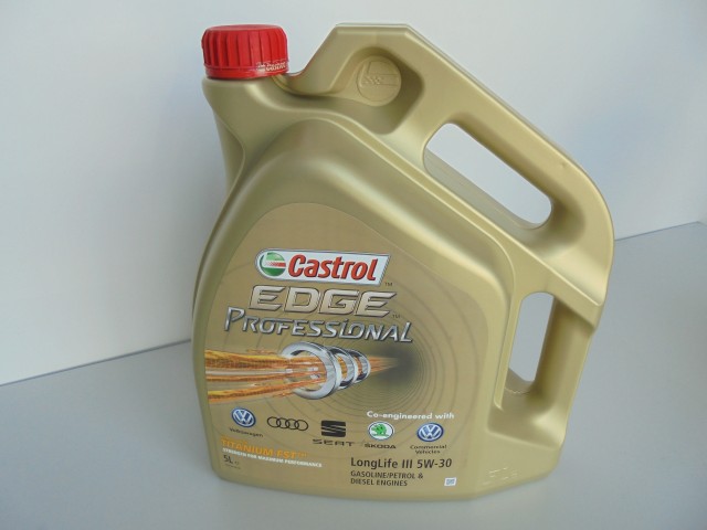

gergovprint
Мнения: 84
Регистриран на: Сря 26 апр 2017 23:39
Автомобил: Passat B7
Re: Passat B7 - тунинг, подобрения, ремонти
Мнениеот gergovprint » Съб 21 сеп 2019 11:47
другото ми питане е
Macлo Саѕtrоl ЕDGЕ Рrоfеѕѕіоnаl LоngLіfе ІІІ 5W-30 Тіtаnіum FЅТ
спецификацията му e: 504 00 / 507 00
това PROFFESIONAL за звучност ли са го сложили (защото има и такава разновидност) ...или е по добро от Саѕtrоl ЕDGЕ Тіtаnіum LL

Рrоfеѕѕіоnаl серията се прави за и предлага основно от официалните представители на съответните марки автомобили.
Не мисля, че има голяма разлика в качеството на двете масла.
