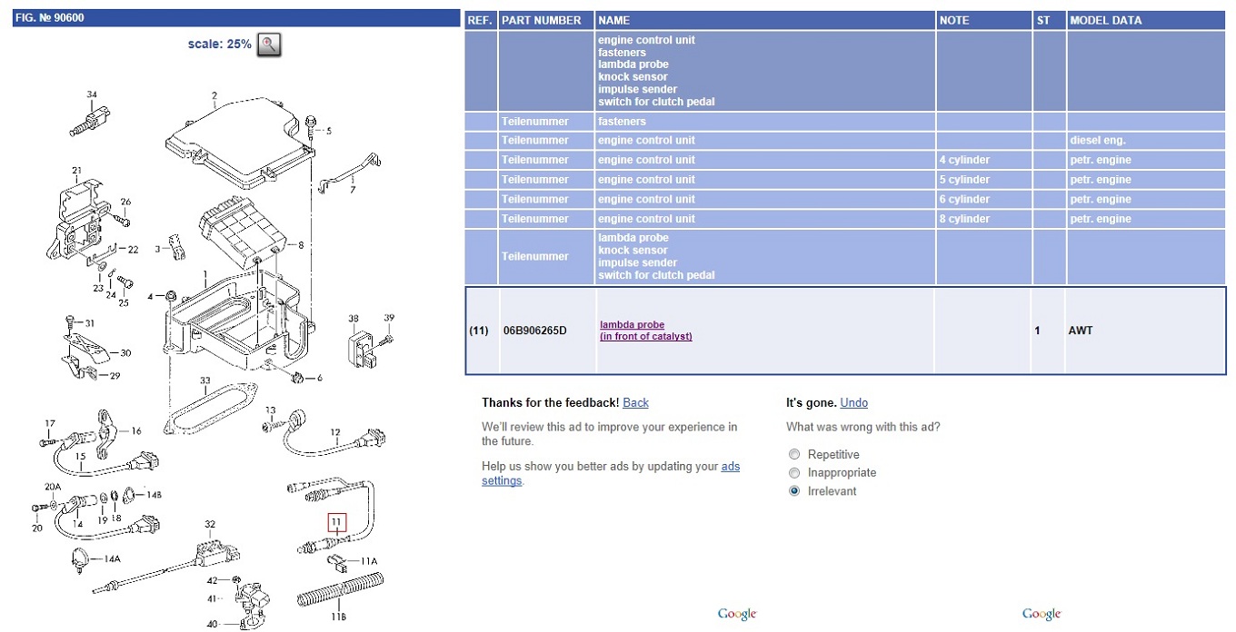

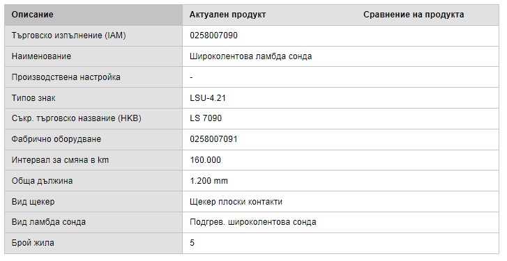

TiL, не знам каква марка е твоята оригиналната сонда, моята беше NGK, но не знаех и сложих универсална Bocsh, която изкара точно 1 месец. След това я смених с NGK и вече 1 година няма проблем. Много странно, в няколко каталога на NGK за твоя двигател дават само втората сонда

ОЕМ 06B906265D. Това дават в каталог на Bosch.
Цената и тук и в еbay е около 200.

В никакъв случай не се лъжи с универсална.
