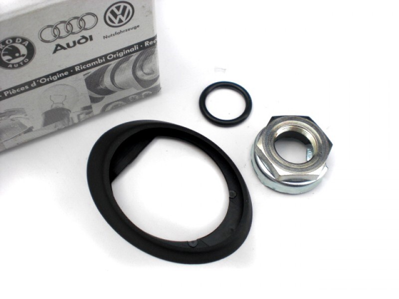

Комшията написа:Колеги има ли някъде снимки как се сваля таван на пасата/комби/ искам да сменя гумичката за антената отзад.
От къде тая гумичка, пише ли на нея оригинален номер?
Някой номер да даде ако го има.
За Б5/5.5 не се предлага, върви с антената... но има една която с малко преправяне върши работа. 000 051 751

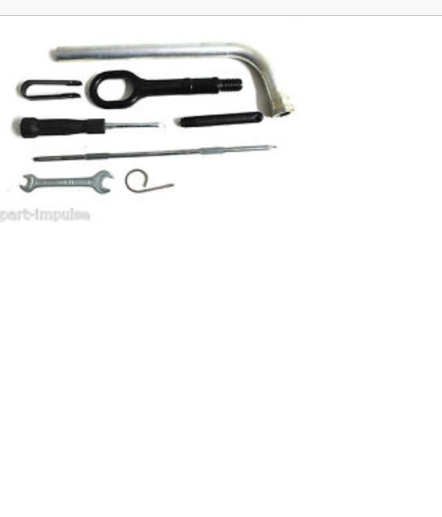

В комплекта ми липсват някои инструменти а те са това дълго шило и черното пред отверката някой знае ли за какво служат?Трябва да си набавя и кука не знам дали се продава отделно втора ръка не се среща навсякъде.

На Пасата куката си е на купето под дясната решетка на бронята.

IRRITATING написа:На Пасата куката си е на купето под дясната решетка на бронята.
При мен място за куката е от лявата страна.Отстрана на волана.

IRRITATING написа:Я погледни и от дясно преди да купиш кука :th_up
Верни имало е мерси за информацията :th_up защо тогава добавят втора в комплекта.
Това е водач за джантата при смяна на гуми.Навива се в една дупка за болт и хем слагаш лесно джантата,хем не се завърта главината спрямо диска.
А това тънкото,дългото-не съм виждал такова и на мен ми е интересно за какво служи???

Наистина това черното пред отвертката е водач за джантата. Навива се в мястото за болта на главината и монтирането става много лесно. Един вид фиксира положението и така не можеш да разместиш джантата. Много е удобно. И аз не знам какъв е този шомпол. Нямам такъв в комплекта. А този шплент най-отдолу за какво е ?

lz2aii написа:Наистина това черното пред отвертката е водач за джантата. Навива се в мястото за болта на главината и монтирането става много лесно. Един вид фиксира положението и така не можеш да разместиш джантата. Много е удобно. И аз не знам какъв е този шомпол. Нямам такъв в комплекта. А този шплент най-отдолу за какво е ?
