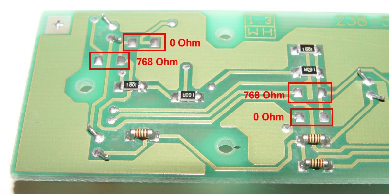

В чуждите форуми пише , че ако се сложат съответните резистори на платката , задните стъкла се свалят и вдигат с едно докосване. Не съм го пробвал все още , но ако някой има желание може да пробва и да пише. :) Има и вариант да се направят като предните - с две степени , като се ползват белите пластинки ,който се напират под бутоните за предните стъкла. (на бутоните за задните ги няма тези пластинки)

Диабло, Тил не говори за буШони а за буТони.
И точно това което е казал Донкихот, го мисля и Аз. Понеже и при мене при ключ в ключалкат, когато СД-то работи, но колата не е на контакт-стъклата стават само с една степен.
Тоест комфорта губи + към програмите си. Стъклата стават обикновенни.
Та точно проблема си е механичен- копчетата са си износени. Тоя моя Италианец, много ги е цъкал.
