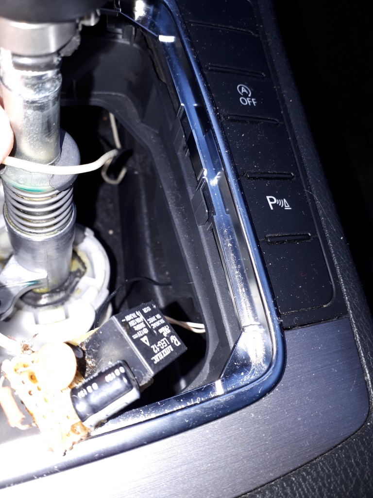

леко почва да ми омръзва да изключвам start/stop-a някой заигравал ли се е с нещо подобно ? За София има ли човек , който се занимава с това, колко би струвало. Че по жичките ме няма никакъв.
Vasseto
Мнения: 2725
Двигател: CFFB AVF BXE
Re: Passat B7 - тунинг, подобрения, ремонти
Мнениеот Vasseto » Пет 23 фев 2018 18:44
Ето: viewtopic.php?f=11&t=460557&hilit=start+stop
Работи безотказно 2 години вече.

аз бях чел преди време, че може и софтуерно да се спре бутона, чрез малък хак.
Системата следи една дузина параметри дали са в някакви граници. През vagcom се променя стойност на някой от параметрите, която никога няма да се достигне, така критериите за задействане на start/stop никога няма да се изпълнят и системата повече няма да сработи. Неприятното е че е перманентно решение, или поне докато не възстановиш нещата с вагком.

Vasseto написа:Ето: viewtopic.php?f=11&t=460557&hilit=start+stop
Да, видях темата но ти си от Пловдив доколкото знам. Би ли споделил тук или на ЛС дали се наемаш да го правиш на форумни автомобили и каква би била стойността на цялата услуга? Благодаря!
