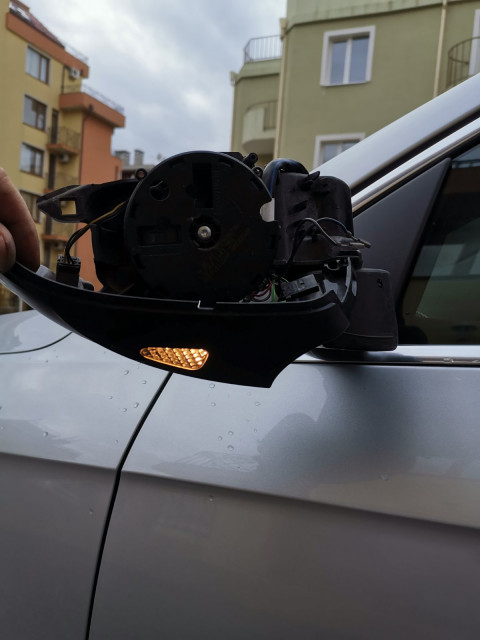

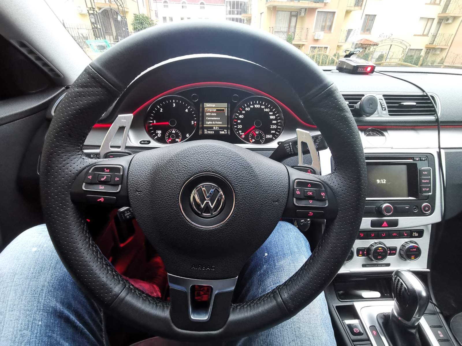

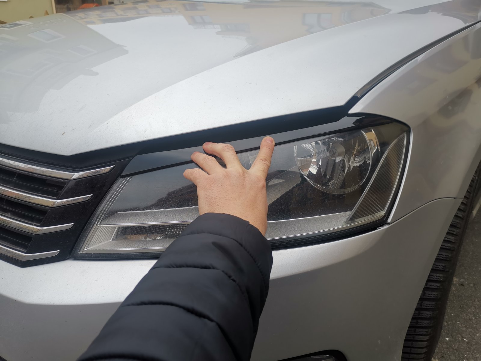

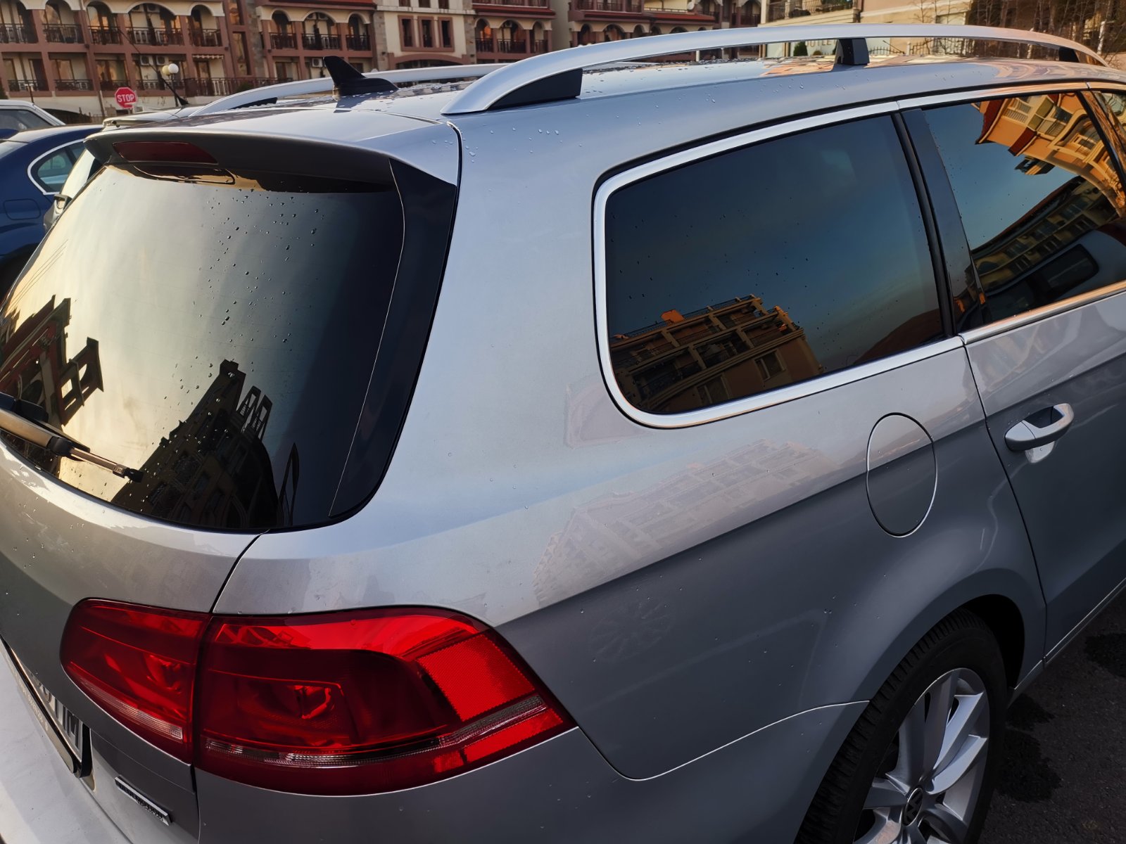

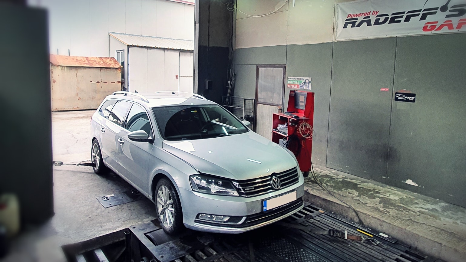

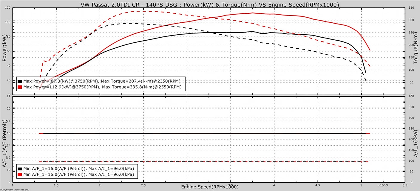

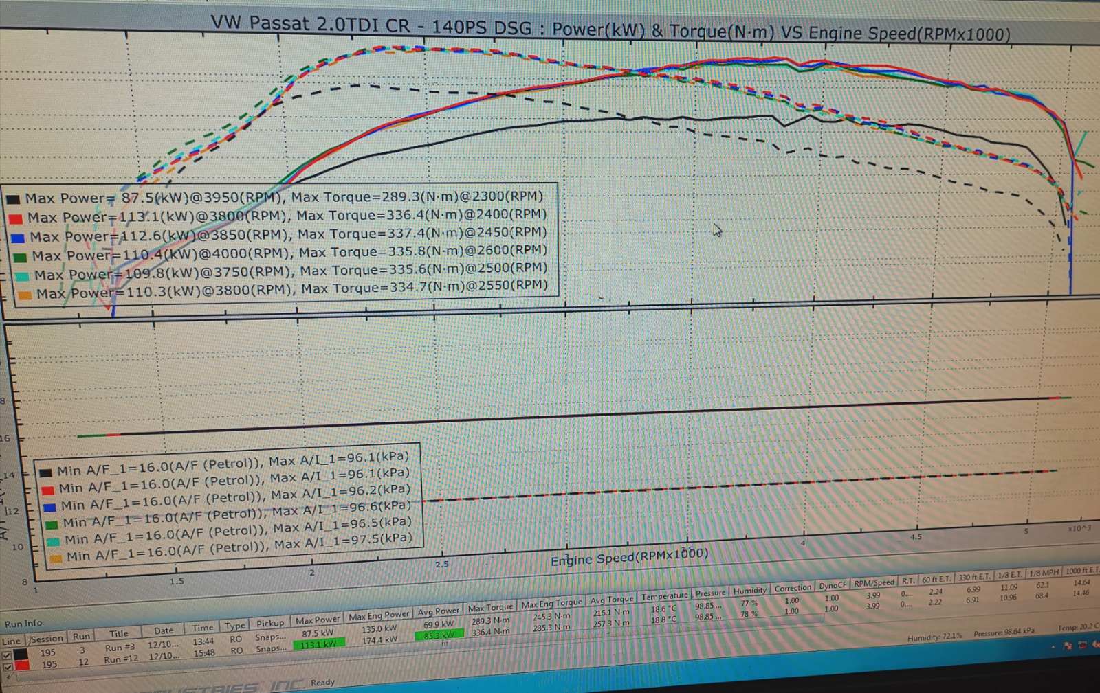

Здравейте! И аз направих преди коледа един ремап. И някой други алиекспрес подобрения, като пера на волана, лед осветление във страничните огледала, взел съм и вежди за фаровете, които ще облепя първо в хром фолио преди да сложа. Ако не ми харесат, ще ги хвърля както направих със задните спойлерчета на задното стъкло, тип б8.
Въпроса ми е: След като е изолиран софтуерноЕГР(аз не исках, но забравих да кажа, и са го направили), трябва ли да му се слага допълнително метална пластина за физическо изключване? И катализатора не го махнахме, който е в един корпус с ДПФ, има ли и друг катализатор тази кола?

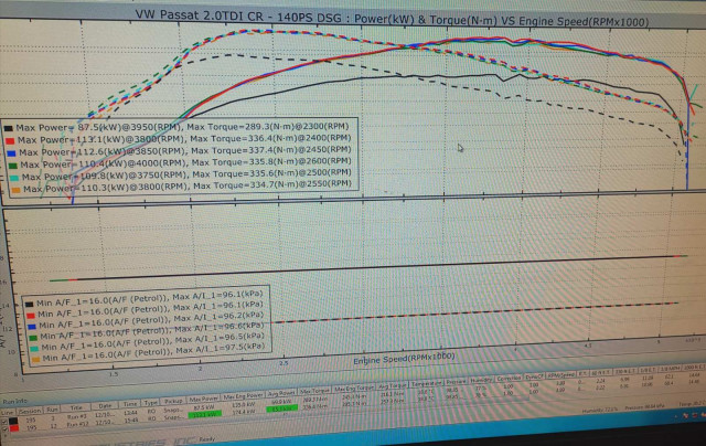

VW Pasaat 2.0TDI DSG - 140PS
ℹDPF/EGR off
➡️Със заводска настройка измерихме: 136PS & 319Nm.
✅След нашият ремап на двигател и ск.кутия: 176PS & 373Nm.
Не сме гонили максимален резултат, исках да не пуши и се постараха доста с мен.
Диното е на колела.

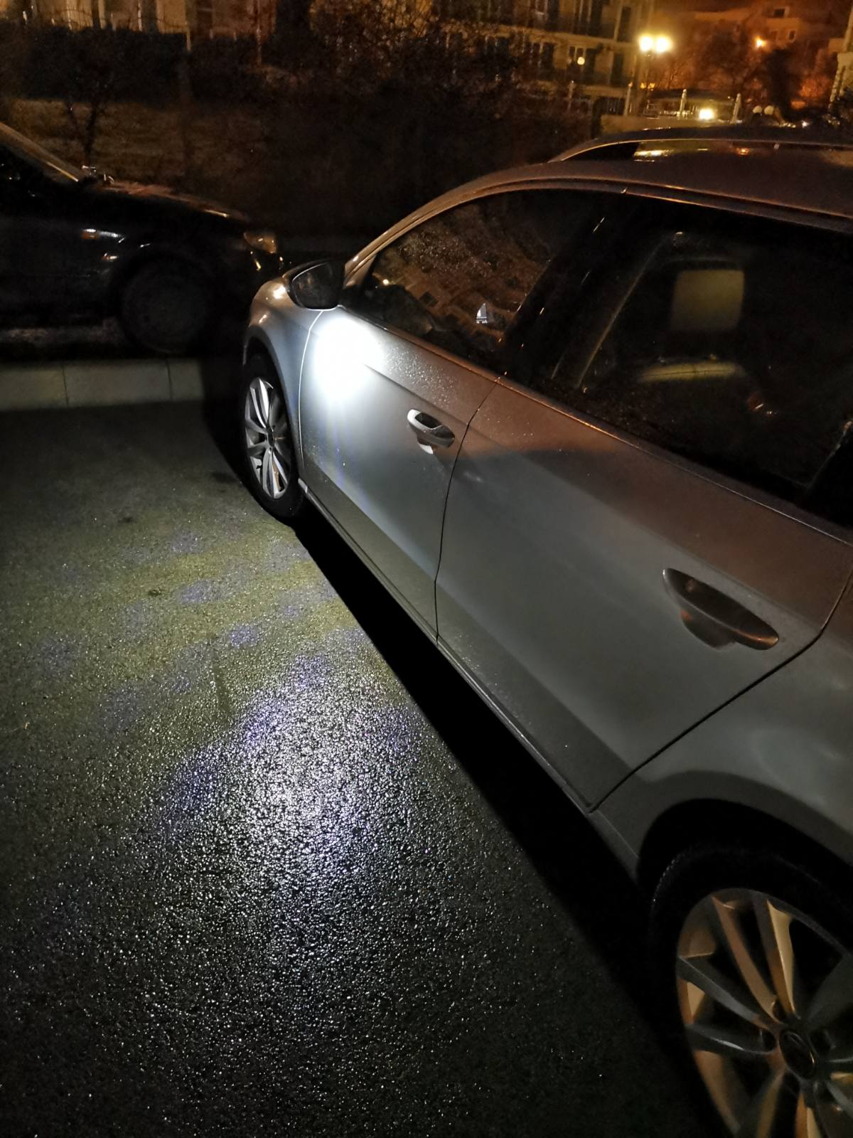

Леда

Без да се обиждаш, волана е зле, а светещите ленти изглеждат доста кичозно.

Аз съм си го правил, без сваляне на волана, кожа, две г. не е мръднал. Затова е такъв, за мен е добре. Режа го, и моя като нов отдолу.

Добре, съгласен съм, и аз съм го правил това упражнение с един китаец за Пежо 406 и стана доста прилично; ако искаш да запазиш волана като нов с цел продажба- ОК, но къде отива удоволствието за самия теб?
Пък в крайна сметка е важно ти да си доволен. :smile

И ти си прав, удобен ми е повече от калъф, който яко издува в ръката, визията по ужасна, продажбата след време ми е приоритет.

Въпрос на вкус, важното е на теб да хареса.
Лично на мен, спойлерчетата на задното стъкло отиват много.

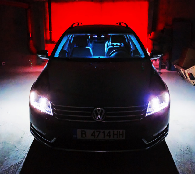

Аз още се чудя за ремап. Май ще изчакам дпф-а да реши да прави проблеми и тогава ще го изкормя и ще ремапна.
Казват че 140 коня, автомат ставали доста по пъргави, ама мен и сега още ми се вижда пъргава. Явно още не е почнала да ми омръзва :mhihi
Иначе аз съм с Лед в огледалата, задните светлини и купето. Доста по приятно е.
Мислех за Лед предни и задни мигачи, както и халогени и корнер лайтс, но от страх да не набиват грешки и да ме дразнят се отказах. Поръчал съм си Door Warning Light Kit, като този, за който един колега по назад е писал, ама предвид времето с което разполагам и това, че не мога да намеря колега с кабел във Варна да ги активираме.. ще отиде монтажа чак до лятото. :mhihi
Поздрав с една гаражна снимка. :)

Тези спойлерчета на задното стъкло как се закрепят?Лепят ли се и с какво.Не се лоши,добре изглеждат.Ако може и линк от къде да се поръчат.
