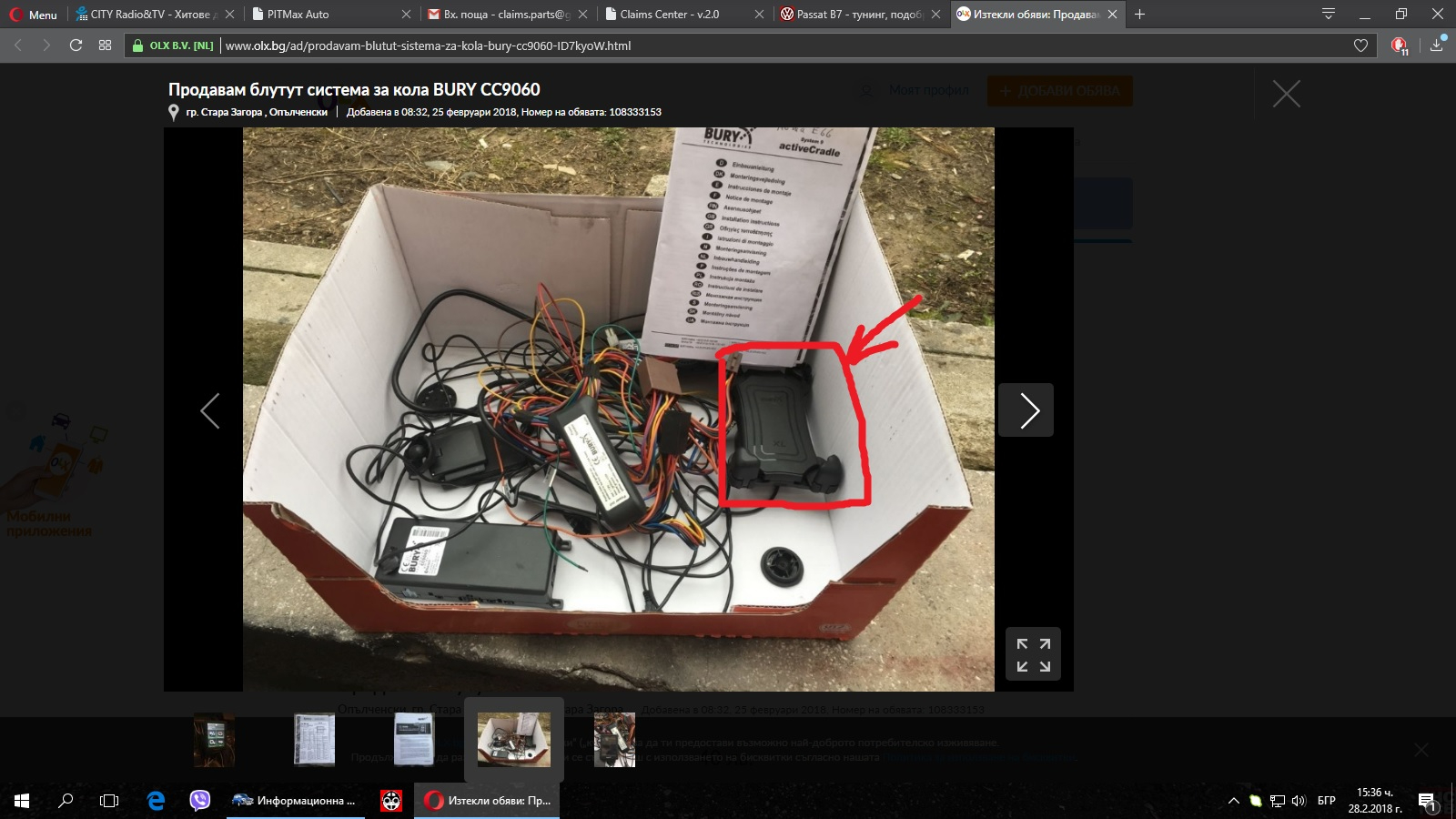

И аз да сменя темата. Купих си ето това (примамен от ниската цена):
https://www.olx.bg/ad/prodavam-blutut-s ... 7kyoW.html
Не осъзнах, че размер XL ще се окаже малък за моя телефон, но мисля че с малко компромис и преправяне ще може да се позлва. Сега цялата блутуут система ми е излишна, но мисля да я дам на приятел с B6, който няма

Аз имам малко Bury, а ми трябва голямо. Стига да пасва на оригиналният кредъл?

аз имам интерес към това от комплекта

Аз точно заради него взех целия комплект :) оказва се, че е малко - не мисля, че може да хване телефон по-голям от 4,5 инча. Също така му липсват горните ъгълчета (предполагам предния собственик е имал в главата си същата магария, каквато мисля и аз сега - като ги няма тези ръбчета и по-голям телефон ляга, но не е "стиснат") - ще мисля някакви варианти

Сложих "нещото". Пасна. От систем 9 е. Малко е за телефона ми и предния собственик явно е имал същота идея - като се махнат горните ръбчета телефона ляга и не пада. Карах 20км в София и не пада. Остава да намеря кабелче, за да видя дали ще зарежда

Колеги значи аз минах през този филм за докинга на телефона като от VW за оригинална 3XL приставка ми искаха 450 лева ?!? Като направих малко ресърч си поръчах на BURY sytem9 3XL за 80-90 лева който се оказа почти 100% съвместим с оригиналната база монтирана на таблото ми - единственото нещо което трябва да направите е да изрежете двете пласмасови пинчета в горния край на базата където ляга приставката BURY за да може да влезне плътно и да се вади лесно ако се налага. Става и без да се режат но не ляга добре и доста трудно се вади като я щракнеш веднъж. Иначе си идва с късо кабелче за зареждане с микро usb. Ето снимка :
