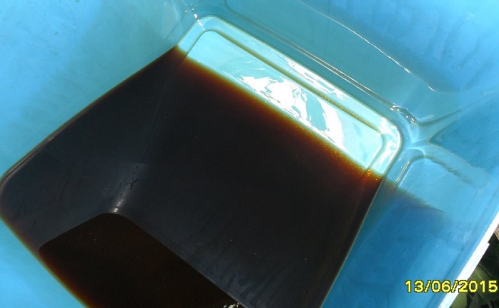

Колеги някой сменял ли е масло на ръчна скоростна кутия на 5.5 ? Сменя ли се и на колко км/време ?

Сменя се. Аз моето го смених като я купих още веднага. После караш и не пипаш повече.
Тъпото е, че това което източихме си беше кристално червено масло-специално някакво хидравлично. Нямаше стружки.
Или е било сменяно скоро от предишният собственик или наистина маслото на скоростите не се сменя от тези години Пасати.
Смених го, защото на предишната имах проблеми и превантивно-ново !
Нека другите да кажат какво са източвали от техните кутии.

Всеки ще ти каже различно. Според мен, ако нямаш проблем с кутията, не го пипай. Можеш да отвиеш пробката само да видиш дали ще текне, евентуално да долееш. Аз доколкото знам Ханс не е дал сервизен интервал за това масло, демек доживотно, само че има разлика колко е живота на автомобила според тях и според нас.

Да и Аз знам че било доживотно. Ама тия Швабите имат в предвид-200-300 хил. :Mr Green Fun вероятно.
На старата кола като го погледнах когато я купувах, беше бистро. Не го смених. После стана счупване на дифа. Според майстор не беше проблем от маслото. Излезе една ос и проби кутията. Маслото което изтече беше катран и в кутията останалото също. Дали защото се беше смесило със стружките от алуминиевият кожух незнам.
Ти можеш да източиш маслото в чист съд и ако ти харесва на вид да го върнеш. Ако е бистро и няма стружки. При необходимост да долееш. Може и само да провериш нивото и ако е нужно да долееш. Мисля че имаше пробка за ниво -през която се долива отстрани на кутията. Отдолу е оточната.
Аз понеже съм -парен каша духа, го смених.

То като развиеш пробката ще изтече малко и ще му видиш цвета, чак да го източваш цялото...

Отдолу ще разбере има ли утайка- стружки и по самата пробка дали няма залепени стружки.
Утайката отива долу и може да не се размеси с маслото изобщо и при работа.
Даже сега се сещам, че и Аз като гледах моето на старата кола го проверявах горе. Ама отдолу какво е имало не съм видял докато не се проби кутията. :Mr Green Fun

По принцип знам че масло на кутия не се сменя, при нужда се долива. Обаче това за България не важи, ние караме автомобилите които немците са решили, че са си изживели живота. Смени маслото ако някои скорости влизат с повече зор отколкото трябва иначе не го пипай.

На моята миналия месец й смених маслото на скоростната кутия. Взех колата на 203 хиляди, а не знаех какво е правено по нея.
Според мен маслото в скоростната си е консуматив - това редовно загряване-изстиване, години наред... си взема своето.
Ето какво излезе от кутията:
