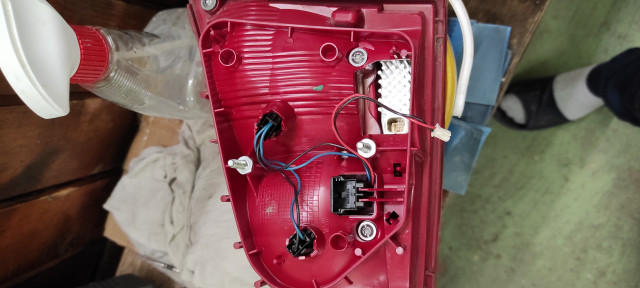

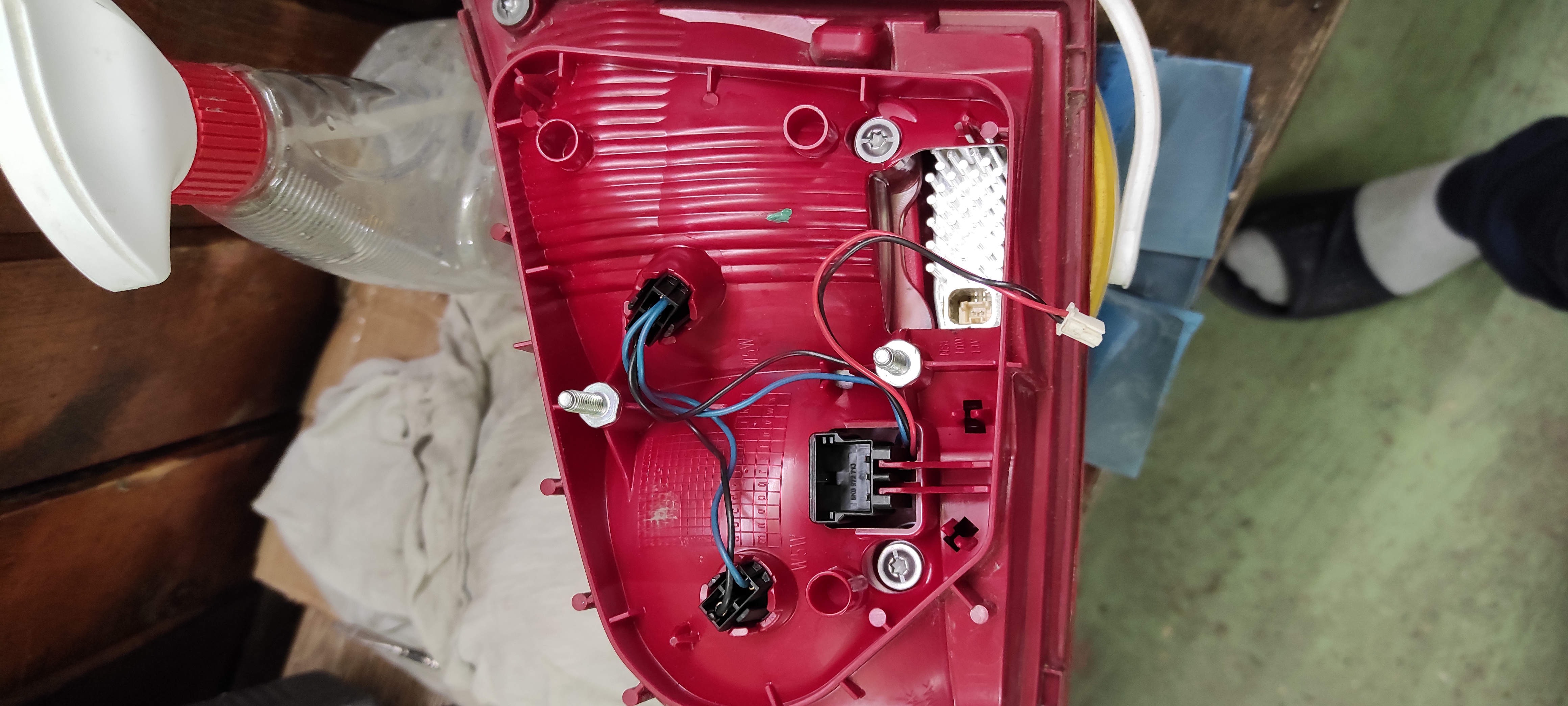

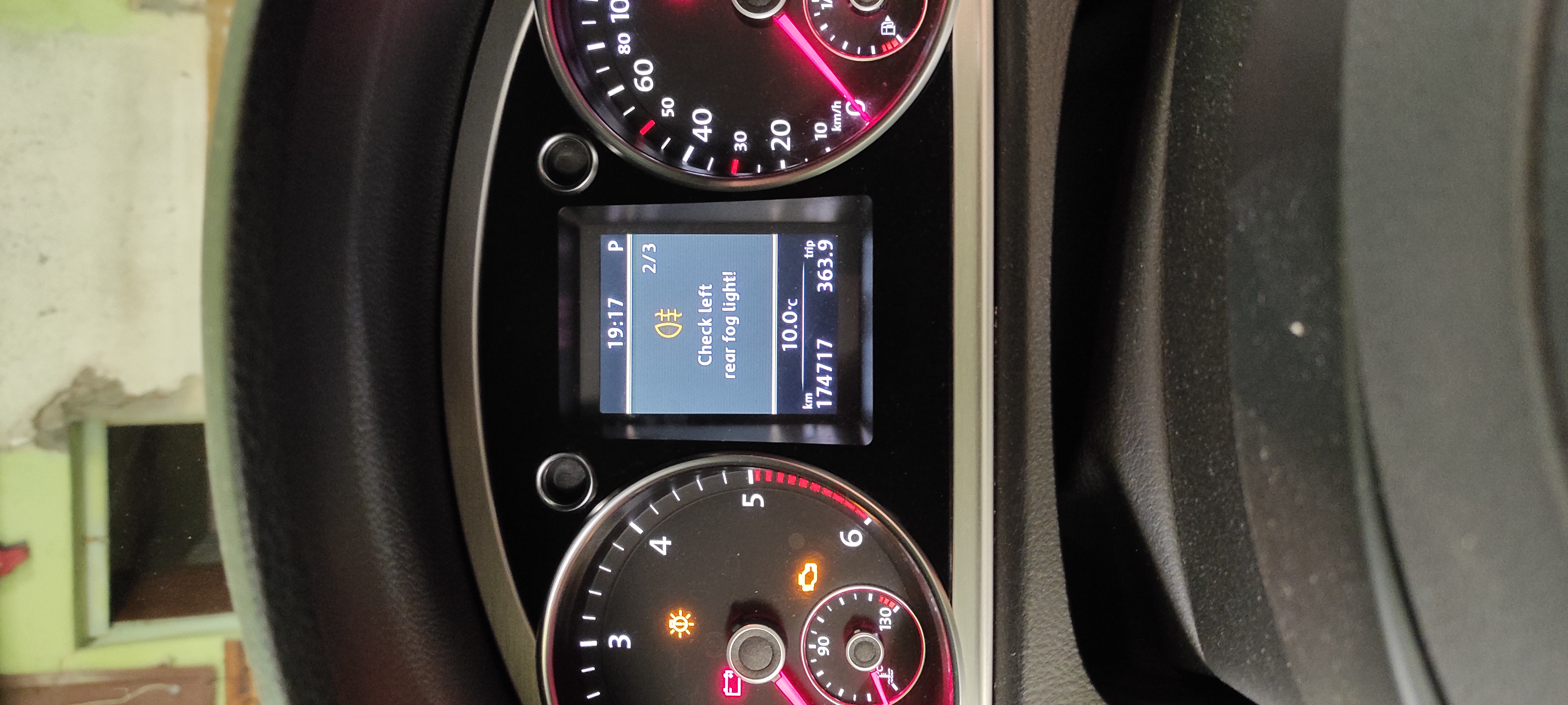

Колеги още един проблем.
Излезе ми съобщение за изгоряла крушка задна лява светлина за мъгла.
Моите стопове са с крушки, понеже не съм с ксенон, но като свалих стопа се оказа, че габарита за мъгла е с диоди.
По принцип габарита за мъгла свети, но не достатъчно ярко според мен. Има ли начин да се смени диода или да се постави обикновена крушка и за мъгла?
