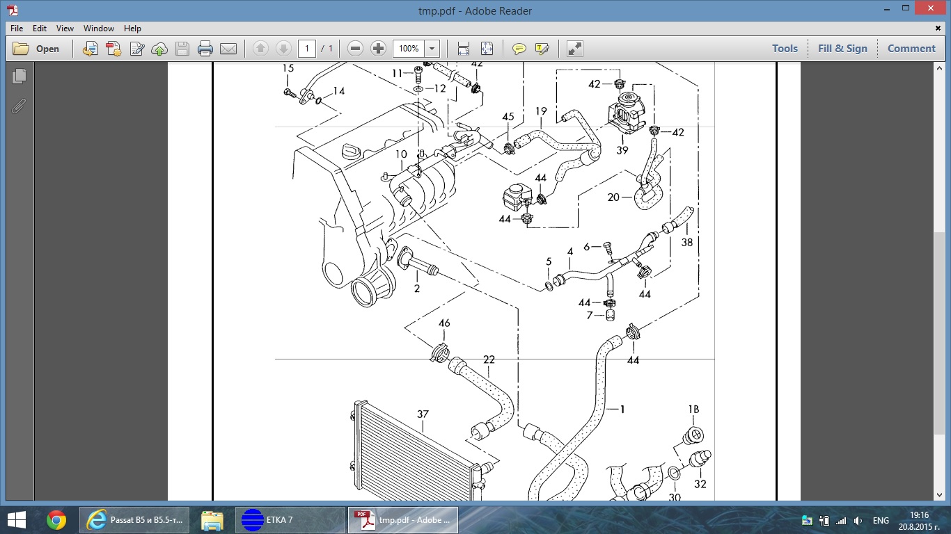

Накратко: След 300км път, пристигам, почивка около 1/2 час и след два кратки тегела в града ми светна термометърче (проблем с охладителната течност), заедно с него звук и надпис с големи червени букви "STOP!". Спирам, гася, вдигам капака, отварям разширителния съд на антифриза и ... ужас! Бозичка! Всичкото масло при антифриза. Вдигам щеката - суха. Няма нищо там, ни масло, но антифриз да е навлязъл обратно. Завлякох я до един майстор (без да паля) и той е на менние, че има дефект в топлообменника на масления филтър. Смени го човекът, но се оказа, че маслото е разкашкало маркучите на топлообменника. В магазините на Косер и Елиткар казаха, че ги нямат и като артикул, да търся втора ръка. В Аутоплюс, трябваше да търси майстора. Не знам какво са му казали, ама няма.
ТЪРСЯ: двата маркуча (водни съединения. Гумени, не метални!), които излизат от топлообменника на масления филтър на VW Passat 2000 куб. см., 115 к.с., 2001г, двигател AZM069363 (пасата изглежда като този на снимката в аватара ми). Може нови, може и втора ръка. Каквито има!
Въпросните маркучи са за антифриза, но при повреда в топлообменника маслото беше изпомпено в охладителната течност и маркучите са разядени от маслото.
Моля, ако някой има такива, за този двигател или може да ме ориентира къде да ги намеря освен общия отговор "по моргите" да ми пише или звънне 0878 977 259!
За всеки двигател са различни! Имам един смачкан пасат с ADR двигател, но са различни и не стават!
Моля, не пълнете форума с общи препоръки, а само ако някой може да помогне нещо конкретно!

Кажи номерата от схемата, за да ти кажа ОЕМ номерата да ги търсиш с тях
