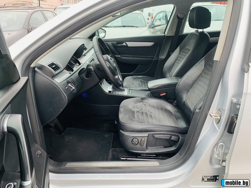

Ясно, аз също съм с черни обикновени ПВЦ прагове без алуминиева вложка като твоите. Дебна на обява да изпаднат оригинални с алуминиева вложка , много ми харесват. За това говоря

Не знам дали от кола на части може да се вземе и дали тази пластмаса може да се вади и да се замени, оригиналните са супер разбира се.

целия вътрешен праг се заменя, от задния калник, до А-колонката , с вградени алуминиеви ламаринки с надписи е , много стилно стои и се връзва с алуминиевите педали и фуут рест-а
