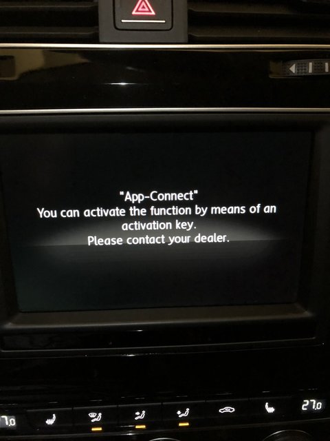

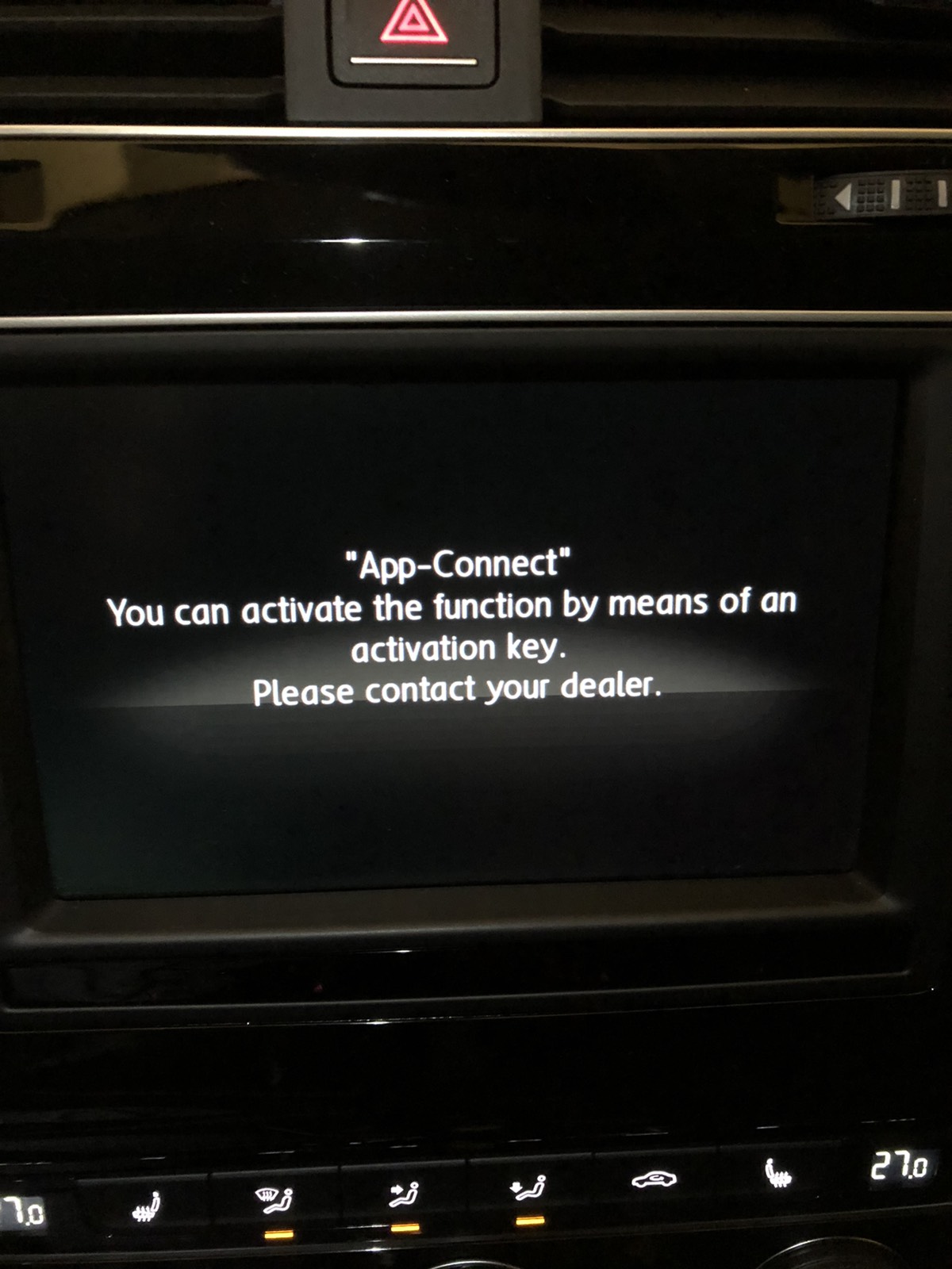

Това недоразумение само в Порше ли могат да го оправят?

IvanMan написа:Това недоразумение само в Порше ли могат да го оправят?
Да, срещу 800лв за програмката + труда. Текущия собственик на Б8цата ми прерови света, не намери смислена алтернатива.
