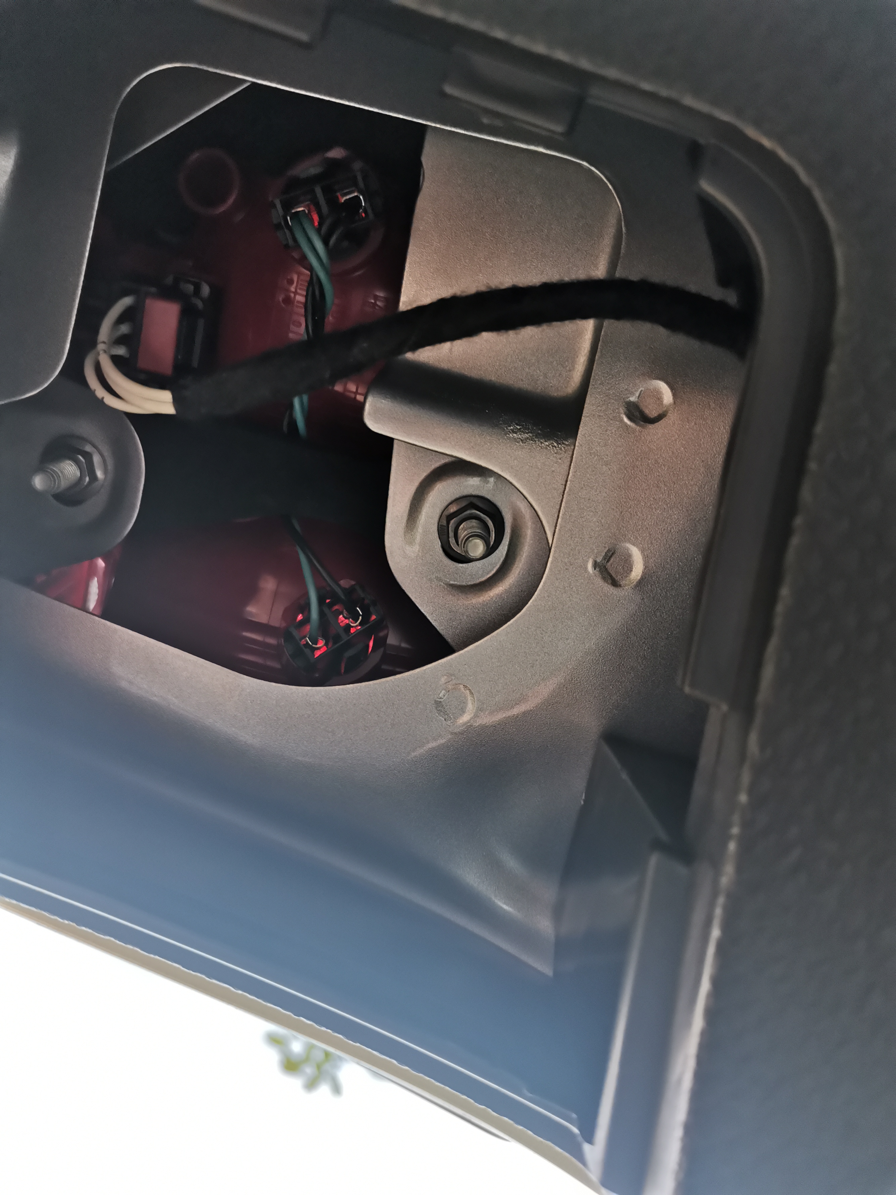

Доста по-силно свети Лед крушката,какви са и да пишеш дали няма да се появи грешка като поработят известно време.
Иначе проверих това,което ме беше посъветвал за вътрешната част на стопа(която е на багажната врата) и там са наистина две крушки по 5W.Може би трябва някой колега да погледне ама колата да е 2013-2014 година дали не са променили нещата.Проверката е много лесна,маха се само капачето на кората на багажника.
P.S. Видях кой модел си поръчал :th_up по снимките в Алито :icon_lol На предните пробва ли как светят или те там са други крушките?

pink написа:Може би трябва някой колега да погледне ама колата да е 2013-2014 година дали не са променили нещата...
На моя Б7 2014г. са две крушките

Благодаря за информацията колега,значи ще си е както досега.
