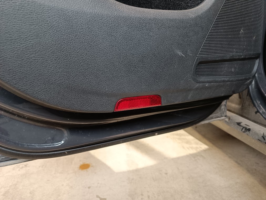

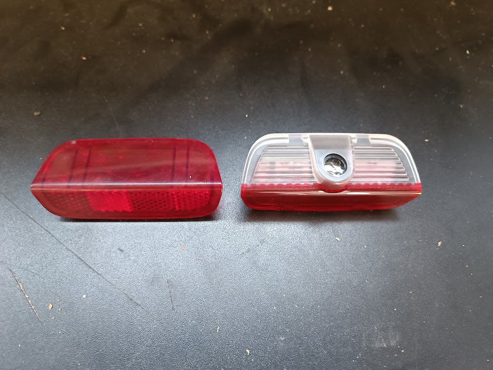

Моя пасат е Comfortline и нямах осветление , нито инсталация за такова във вратите. Намерих готова инсталация и голямо разнообразие от плафони с най-различно лого и тип осветителни тела, избрах си такива с лого на VW в бяло .
Процедурата се оказа доста лесна и приятна , свалят се корите на вратите. Махат се декоративните светлоотразителни капачета.
декоративно капаче
Ето и съпоставка между старите и новите плафончета.
новите плафончета сравнени с капачето

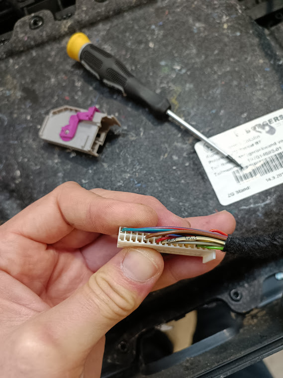

Така изглежда буксата разглобена и готова за прикачване на новите пинчета за инсталацията към плафоните.
буксата на предните врати
Пиновете на предните врати лява и дясна са еднакви - положителен пин 18, отрицателен пин 19
пинове предни врати + пин 18, - пин 19

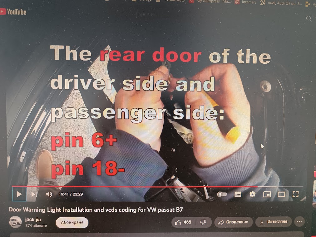

Пиновете на задните врати са еднакви за лява и дясна също - положителен пин 6 , отрицателен пин 18
пинове задни врати + пин 6, - пин 18

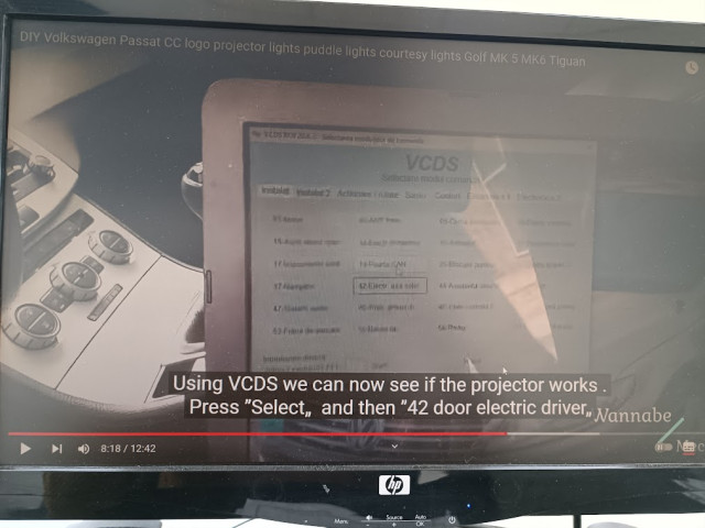

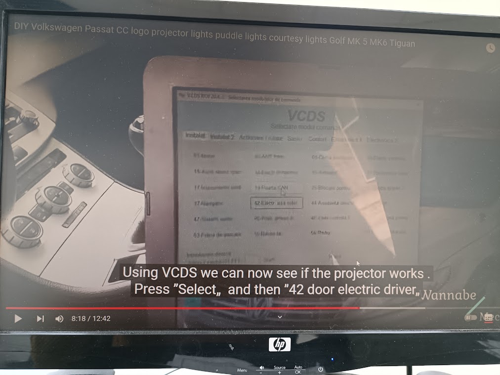

следва кодиране на модулите във вратите, за да "пуснат" плюс и маса на съответните пинове
за левите врати се влиза в 42-група, като има падащо меню за предна и задна
предни врати 42 група

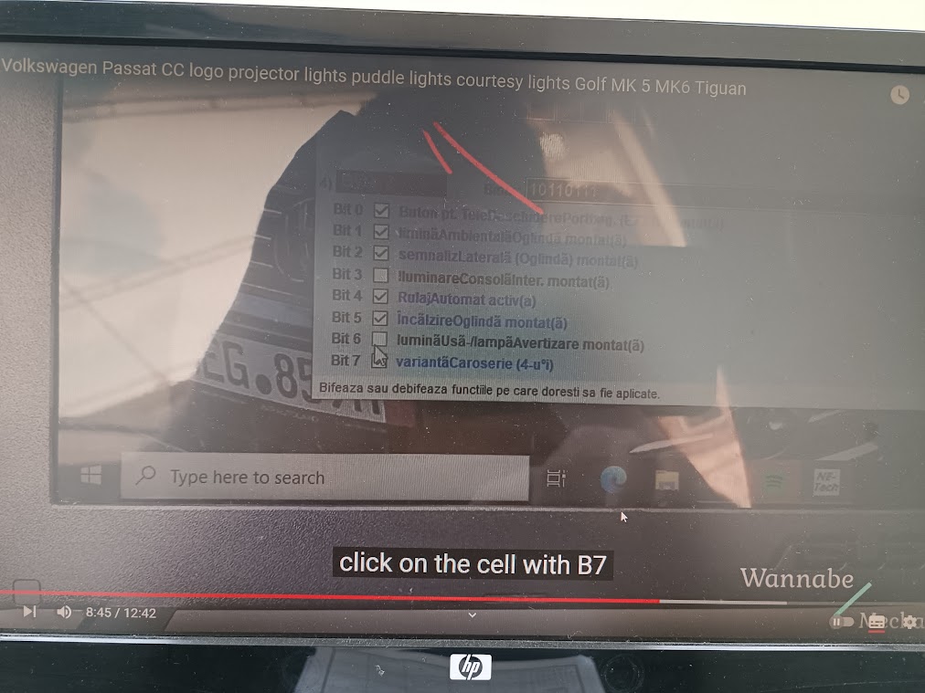

влиза се в Long coding helper намирате полето с липсващата отметка на осветление на вратите Bit6, слагате тикчето,

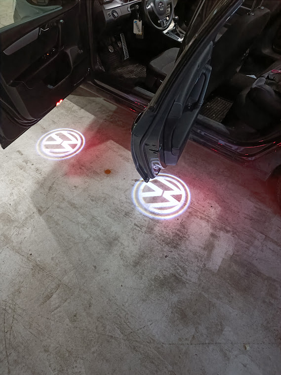

и за предна и за задна врата излизате, Do it , yes, yes и воала, плафончето светва при отворена врата, и гасне като се затвори
bit6

Крайния ефекта.

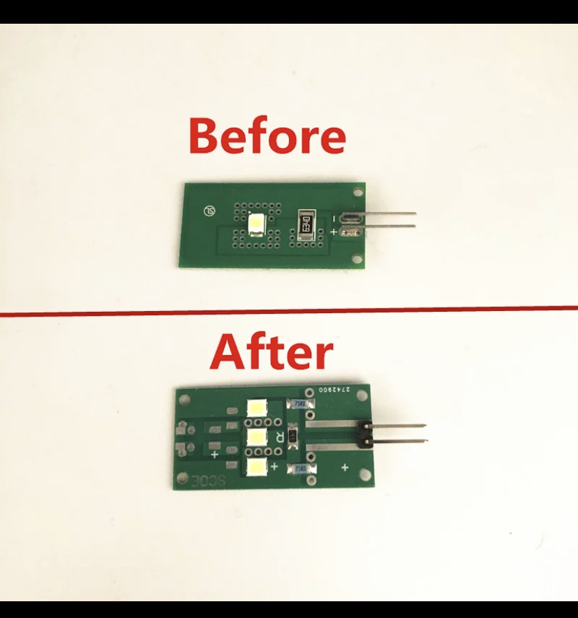

Моите плафони ги поръчвах от Алито и ги прекарах както казва колегата по прага,даже тези дни ги ъпгрейдвах :) понеже тези,които бяха в комплекта вътре платката е с 1 диод,а си поръчах и монтирах с 3 диода.Честно казано няма смисъл от това дето направих ама нали трябва да се чопли нещо.Преди ги бях нагласил да светя на 40%,а сега на 20% (по-малко няма).
