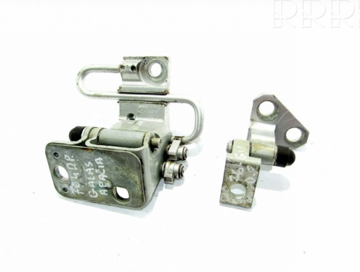

ceckata9925 написа:
VWGT написа:аз да питам нещо за шофьорската врата.
От известно време се затваря по-трудно. Ключалката си хлопва ОК, но самото засилване на вратата го няма и трябва да помагаш със сила. Вратата се отваря и затваря на степени, и примерно при нормална работа, когато и помогнеш да прескочи последната степен на затваряне, сама се хлопва. Докато в момента аз трябва да я бутам чак до края, за да щракне ключалката (няма го свободното движение).
Гледах мехнизма, който е под пантата за тея степени, и не мога да разбера дали трябва да го обезмасля хубаво (почистя) или обратното, трябва да го гресирам с нещо? Другият вариант е ако това са някакви пластинки да са се разхалбили? Как да му въздействам, така че да си заработи нормално?
Здравейте, не мога да се справя с този мой проблем! Някой да ми помогне със съвети и насоки?
