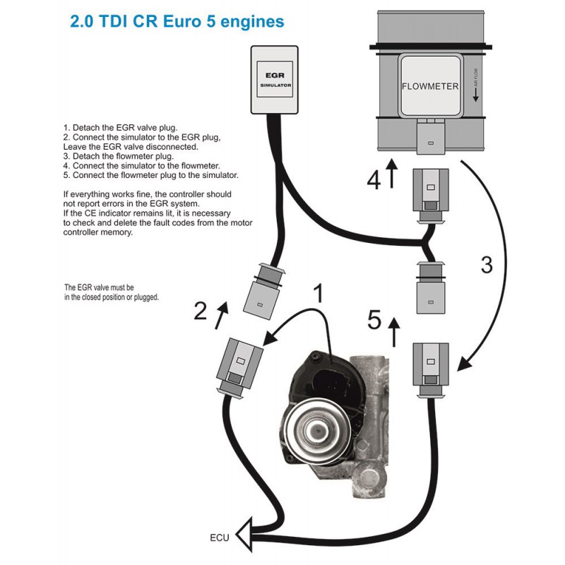

Тук в тази тема съм го писал. Но ще го дам пак. И от тук всички минуси на EGR, които са писани в другите теми. Като плюсове- мотора е по "чист" и може би малко по динамичен при настъпване на педала на газта. Но това може да е само в моята глава.

railfan
Мнения: 1223
Регистриран на: Вто 13 сеп 2016 17:19
Автомобил: Passat B6
Двигател: CBAB 2009
Re: Passat B7 - подобрения и обща информация за модела
Мнениеот railfan » Пет 10 фев 2023 10:17
Не е само в твоята глава. На стария AFN когато затапих ЕГР определено се усетиха точно тези плюсове - по-рязък мотор и тръгваше от по-ниските обороти, както и не цапа. Минус, съществен е, че зимата му трябва бая повече време да загрее. Според мен тази процедура има смисъл само ако почистиш и всмукателния колектор, иначе мизерията ще си остане вътре.
При тези пасати не знам как стои въпроса с изолирането - според мен ще има нужда и от софтуерна намеса, защото ЕГР участва пряко в процеса на регенерация - без да се затвори и ECU-то да отчете това, как ще започне регенерацията?
Възможно ли е въобще да махнеш ЕГР и да оставиш ДПФ, където да протичат нормалните регенеративни процеси?

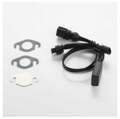

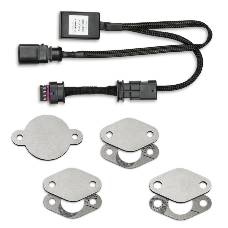

Това което гледах е в един полски сайт (Tafmet) и не знам дали е тяхна сглобка или само продават,но изглежда по същия начин.
Има за 2.0 CR Euro5 и за 1.6 цената е еднаква -комплекта с планките за затапване илиза 130 евро.
egr-valve-simulator-with-blanking-plates-for-vw-audi-skoda-seat-20-tdi-cr-ii-euro-5.jpg
egr-valve-simulator-with-blanking-plates-for-vw-audi-skoda-seat-20-tdi-cr-ii-euro-5.jpg (71.73 KиБ) Видяна 2721 пъти
1egr-valve-simulator-with-blanking-plates-for-vw-audi-skoda-seat-20-tdi-cr-ii-euro-5.jpg
1egr-valve-simulator-with-blanking-plates-for-vw-audi-skoda-seat-20-tdi-cr-ii-euro-5.jpg (71.92 KиБ) Видяна 2721 пъти
Никъде обаче не видях да са писали,какво точно прави,ясно е ,че лъже компа на колата,но все пак :screwy ,както и колегата горе е писал,какво се случва с ДПФ-а и регенерациите? иначе по чуждите форуми споделят,че са доволни,няма грешки и светещи лампи.

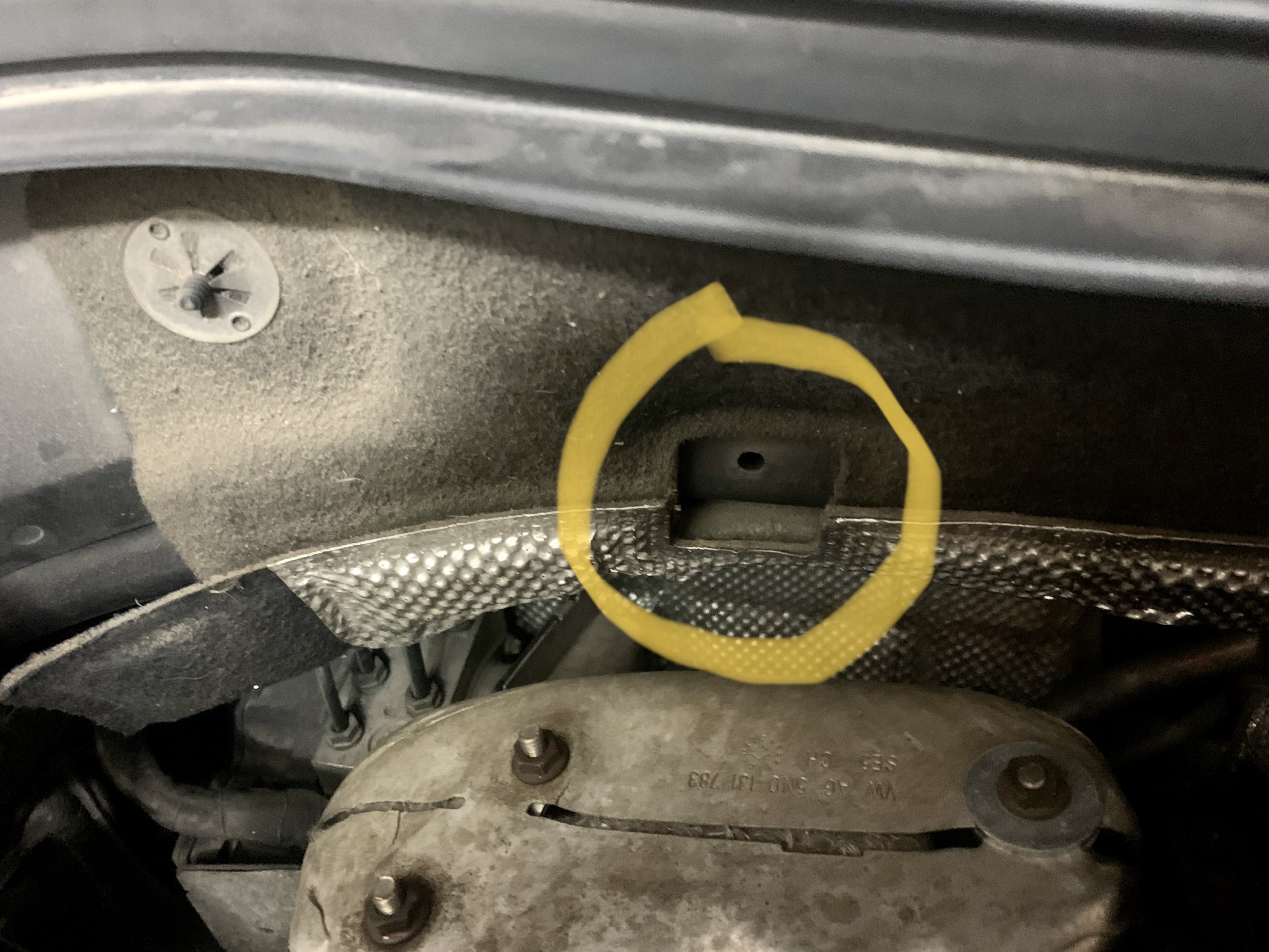

Някой може ли да каже или снима, какво има или трябва да има на това място,че някак ми стои като да липсва нещо?
DoH_KuXoT
Мнения: 6344
Мнениеот DoH_KuXoT » Съб 11 фев 2023 19:36
И при мен е така , на бензинните виси някакъв клапан там по спомен
