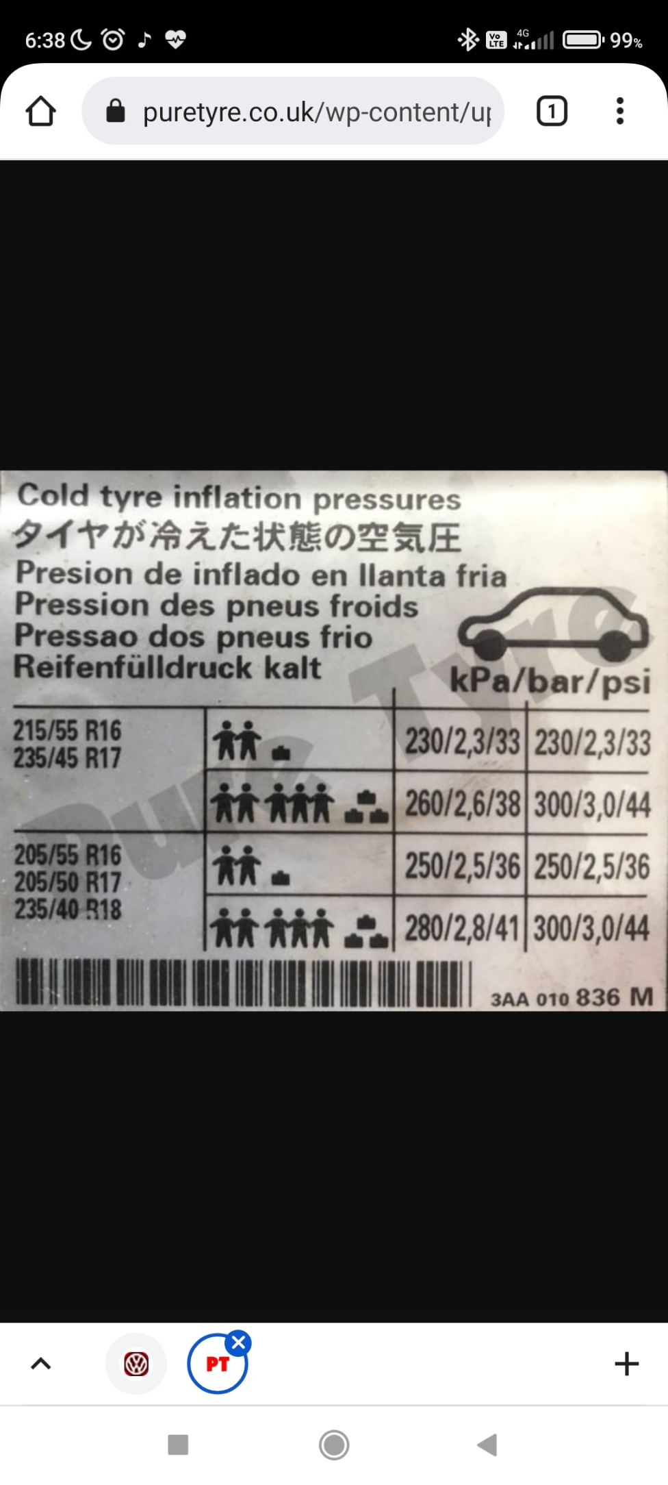

Колеги на пасат б7 комби 2.0 дизел 140 коня, колко трябва да е налягането на гумите с размер 235/45R17, защото на капачката на резервоара ми липса лепенката

Мнениеот milenski_77 » Пон 20 мар 2023 21:42
kuban написа:Колеги на пасат б7 комби 2.0 дизел 140 коня, колко трябва да е налягането на гумите с размер 235/45R17, защото на капачката на резервоара ми липса лепенката

Мерси колега, аз точно 2.3 ги помпя. Идеално.

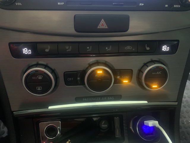

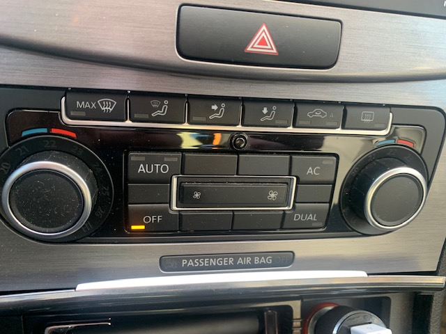

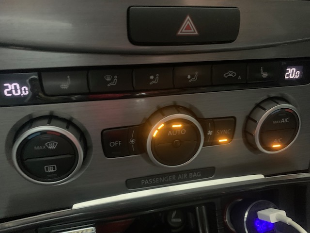

Здравейте,след доста чудене дали си струва подмяната,все пак реших да действам :) Взех модул и лайстната към него от една морга и преминах към смяната на управлението за климатика,няма какво да се каже за самата смяна,защото всичко е еднакво на двата модула.
стария
новият
и естествено нямаше как да не потърся дали няма нещо,което да се пипне по новия модул и открих,че може да се активира да показва силата на вентилатора в режим "AUTO"
Ако някой има желание да го активира е необходимо да влезе в дългото кодиране и да махне отметката в Байт 3,Бит 7
Опитах се да отключа и разширения температурен диапазон на управлението от 16 до 29,5 градуса,стандартно е от 18 до 26 градуса,но нещо не ми се получи,но ще потърся каква може да причината.
След като оставих колата за известно време и пробвах се беше отразила корекцията и сега вече диапазона на температурата е от 16 до 29 градуса :)

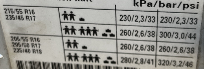

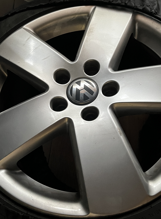

Здравейте, мога ли да сложа по-високи гуми с цел малко да се вдигне колата? В момента съм с 235/45/17, също така тя е 4 motion мисля, че е със спортно окачване. На капачката на резервоара има само 2 размера за 17-ки. Това означава ли, че мога само тези размери на гумите да използвам? Някой, ако е слагал различни, може да сподели мнение. Също така мнение и за 205/50/17.
Благодаря предварително.
