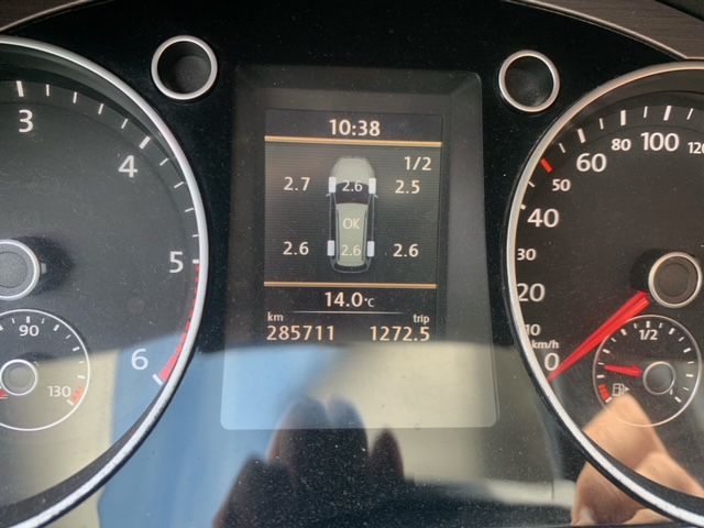

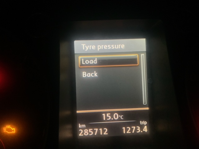

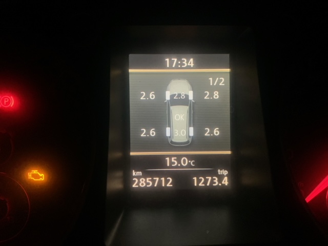

Така и така е подхваната темата за гуми,джанти и налягания :), да попитам и аз нещо:Системата за следене на налягането при мен е активна(с датчици в гумите) и е нагласена явно заводски на 2.6 бара и като падне под 2.6 на някое от колелата ми светва индикацията на таблото.Може ли да се промени тази граница да не е 2.6,а примерно 2.3,гледам колега беше качил снимка на лепенката с размерите и наляганията и имаше показано 2.3 при нормално натоварване.Направих опис с Вагком да променя стойността в този канал(беше запаметено 255),но каквото и по-малко число да вкарам ми казва - стойност извън границите

Ако имаш бутон за TPMS мисля, че при задържане задаваш моментната стойност , пробвай да зададеш 2.3 с манометър на всички гуми, задай с бутона новите стойности, пък после си ги напомпай до 2.5 примерно. Аз нямам такава система , но разсъждавайки логически бих опитал по този начин.

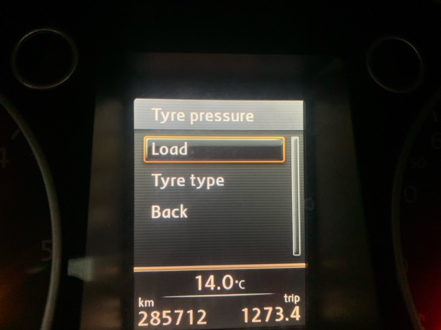

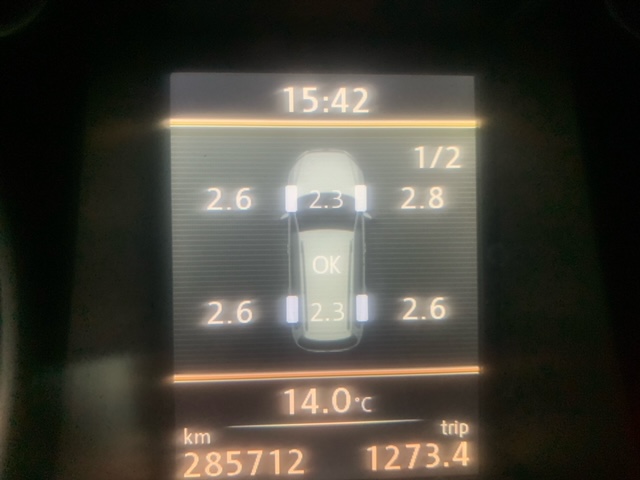

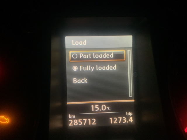

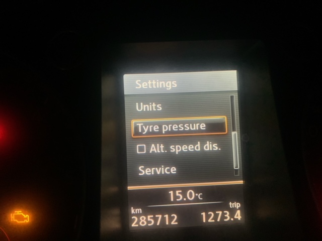

При мен няма бутон "SET" до скоростния лост и всичко се наглася от таблото.Досега менюто изглеждаше така:
в режим Part loaded беше така и исках да го коригирам
в режим Fully loaded беше така:
Отделих няколко часа ровене и четене и разбрах,че възможността в менюто да има показани различни размери на гуми и съответно различни налягания за тях е опция и кодиране на модула J502 Tire Pressure . Прецених,че не ми се занимава толкова сериозно с това и се задоволих с една опция.която си е да го кажем заводска :)
С Ваг ком се влиза в Address 65: Tire Pressure и после Адаптация и има 4 канала които ни вълнуват 2 касаят Part loaded и 2 Fully loaded режима,там заводски си е 255 показанието,ако се промени със стойност която искаме (от 18 до 50,като 18 е 1.8 бара,а 50 е 5 бара) аз го нагласих на 23(задължително е да се променят и на четирите канала стойностите и в менюто на таблото се появява още една възможност "Tyre type"

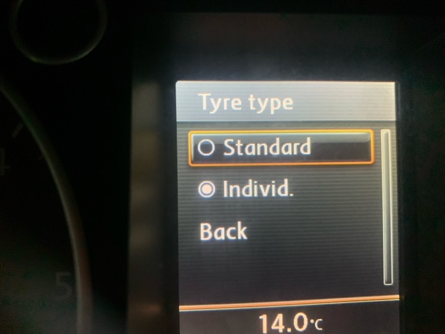

"Tyre type"
и вътре се вече има две опции Standart и Individual (новата) :)
така все пак направих това,което исках и сравнително лесно мога да го коригирам :beer
