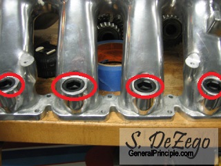

Колеги някой знае ли от къде мога да си поръчам такива гумички, или някой знае ли по точно как се казват?
Става въпрос за 1.8Т АЕБ
