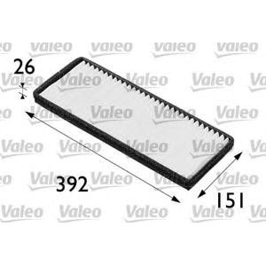

Колеги смених маслото(3,5л) и вилтрите без този на купето, защото се оказа, че поръчания е различен от моя
поръчания е този от снимката,а разликата е, че моя е по-тесен и по-дълъг. Може ли някой да ми каже номер по който да търся? Да кажа само, че ако този филтър става за някой колега, продава се
Колата е Пасат Б5.5 с код AZM, давам и ВИН-а ако трябва: WVWZZZ3BZ2P130153

Колата е Пасат Б5.5 с код AZM, давам и ВИН-а ако трябва: WVWZZZ3BZ2P130153- IvanMan

Това е номерът по knecht.
Според tecdoc и по оригинален номер - 1H0 819 644 B.
Нямам представа защо не става.
Виж някакъв номер от стария филтър.

Да разбирам колега, не знам защо се получава така......моят е като този на снимката, тя е примерна, не правя реклама на марката......Всъщност просто ми е любопитно защо и каква е тази разлика, ясно е ,че ще си взема стария филтър и с него в магазина

няма как това да са ти размерите на филтъра , ако си с фабричен климатик.
1H0 819 644 B - това е оригиналния номер който вадя и аз
ето ти номер по Filtron - FI K1006
размерите са 25*280*205мм
номер по ман MF CU2882
номер по валео VA 698679
номер по шампион CH CCF0001

Разбирам колега, аз не оспорвам, просто е факт, че филтъра ми е като този на снимката, самото място където се поставя е в тази форма...може да е преправяно нещо, не знам....и не знам дали има разлика от това дали колата е с климатик или климатроник, моята е с климатроник

дългия ф-р е от Пассат Б5.
Ако твоя е Б5.5 ,-над пепелника имаш ли изкачащата поставка за чаши?
Щото се срещат преправяни б5 на б5.5(сменени предни панели,фарове,стопове и евентуално пета врата)
