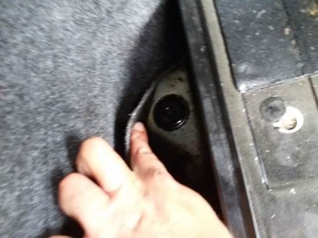

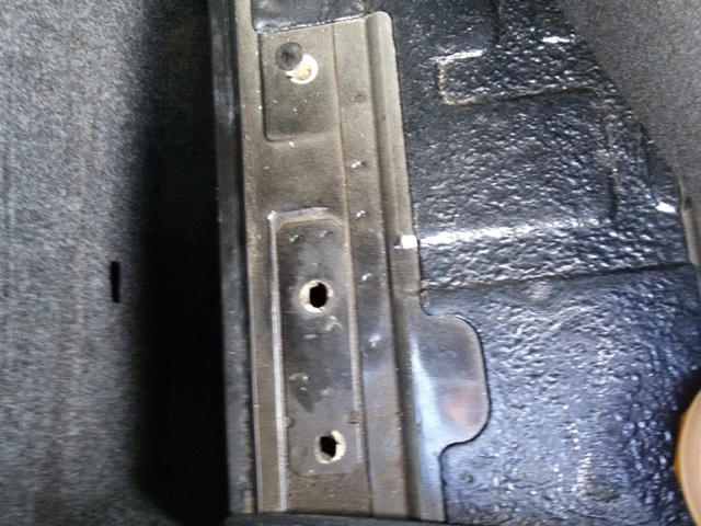

Здравейте колеги.....на снимките се виждат едни дупки, през които мисля, че влиза малко вода, но вие ще кажете дали е възможно, както и снимка на левия джоб, който е все влажен(мисля, че това което се вижда, е тампона за отводняване)! Та въпросът ми е откъде влиза водицата в багажника? А тя влиза и в самата врата на багажника, под кората и като отворя бягажника и тя се изтича, кората я свалях, но не разбрах откъде точно влиза тая гад
дали е емблемата или номера, защото не виждам откъде другаде може?! Прочетох всички теми, които ми излязоха за наводняване, но те са повече за комби версията,а аз съм със седан, Пасат Б 5.5 AZM. Благодаря предварително на отзовалите се

Не мога много да ти помогна колега, защото съм с комби, но и аз съм така за сега и махнах тези тапи и си карам така и незнам защо, но сега не е мокро там. Може да е, защото ме валя слаб дъжд, не съм пробвал на силен. Та за сега съм така а за на пролет съм намислил тест... Махам всички пласмасотии, сядам вътре и брат ми с градинския маркуч пръска отгоре и аз с фенера вътре гледам от къде сълзи
Те така правят тестовете и в завода, така че няма страшно. Но да кажат и колеги със седан и дано се оправим с наводненията в багажника, гадно е! Мен лично ме съмнява от задното странично стъкло да не е, защото като отворих в ляво да видя дали има вода видях по жиците капчици. Огледай с един мощен фенер, може да забележиш нещо. Направи както аз мисля да направя и гледай!

в крайна сметка може да се окаже конденз. При мен десния джоб е леко влажен постоянно и не го ползвам. Бях сложил едни ръкавици там и се вкиснаха... Мислех че е от стоп-а но не , от тапите също не е поне при мен. Багажника като го отворя и потича малко покрай ключалката. Много ме дразни. Вчера имах едно шише със течност за чистачки престояло в багажника, като го извадих самото шише се беше изпотило на едри капки, та си мисля, че и багажника и панела кондензират и стича вода в най-ниската част - джобовете. Защото не се влияе от дъжд поне при мен, вали изобилно но джоба си е съвсем леко влажен, и да не вали пак си е леко влажен, не става аквариум, та си мисля, че не е теч а конденз, но и аз не съм му хванал спатиите още
Re: Passat B5 и B5.5-тунинг,подобрения,ремонти
Сигурно е конденз, понеже ламарината е тънка и неизолирана а топлият въздух минава през неуплътнените вратички на джобовете и се получава точно това. И аз за конденз си мислех точно.

Ако беше от ламарината щеше да го има на всички Пасати.
Преди имах B5, в момента В5.5 - и при двата никога не съм имал нито влага нито вода.

Прав е колегата! Ако беше от конденз всички щяха да го имат. По скоро влиза вода от някъде и като седи влажно вътре каквото и да сложите се овлажнява. Аз като се наводних там, махнах тапите и изсъхна вътре, сега всичко си е сухо! След като ме валя слаб дъжд отидох да видя и нямаше нищо, значи става само като ме вали силен дъжд! Поне при от някъде изтърва, но аз ще му еб@ мамата на пролет на това сълзене

А за наводняването в багажника и аз на пролет мисля да се позанимавам по стабилно с намирането на решение и поправка, засега ще попивам с парцалчето
но определено не е конденз.
