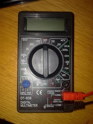

2.Как да разбера дали имам утечка някъде?Имам мултицет!Те такъв-http://www.vwclub.bg/forum/viewtopic.php?f=67&t=207741&hilit=%D0%BC%D1%83%D0%BB%D1%82%D0%B8%D1%86%D0%B5%D1%82&start=0

Колеги как да премеря дали ми дърпа ток от някъде?

Може ли да го обясни малко по-простичко?Като за неразбиращ!Имам мултицет,на кое трябва да го включа?Мултицета е такъв като на снимката!

Re: Зареждане на акумулатора със зарядно устройство
Хм, ще се измъчиш малко с този уред. Така, червената сонда я преместваш в горното гнездо-маркирано с 10 ADC. Врътката я поставяш на позиция 10А. След това откачаш +клемата на акумулатора, червения пробник го докосваш към + на акумулатора, черния към + клемата на автомобила. Ще отчетеш някакъв ток, не знам какъв. Ако показанието е от сорта 0.200 А и надолу (силно се надявам) правиш следващия ход.
Червената букса се връща в сегашната позиция, от снимката,. Врътката я поставяш срещу .200m и замерваш пак. Тук е "нежния" обхват с който се дебне утечката. Сега вече скубеш бушоните...трябва да докараш утечка между 30ma и 50ma мисля че беше нормална. Схвана ли му идеята? Беладжиите са аларма, плейър или централно заключване повечето пъти.
