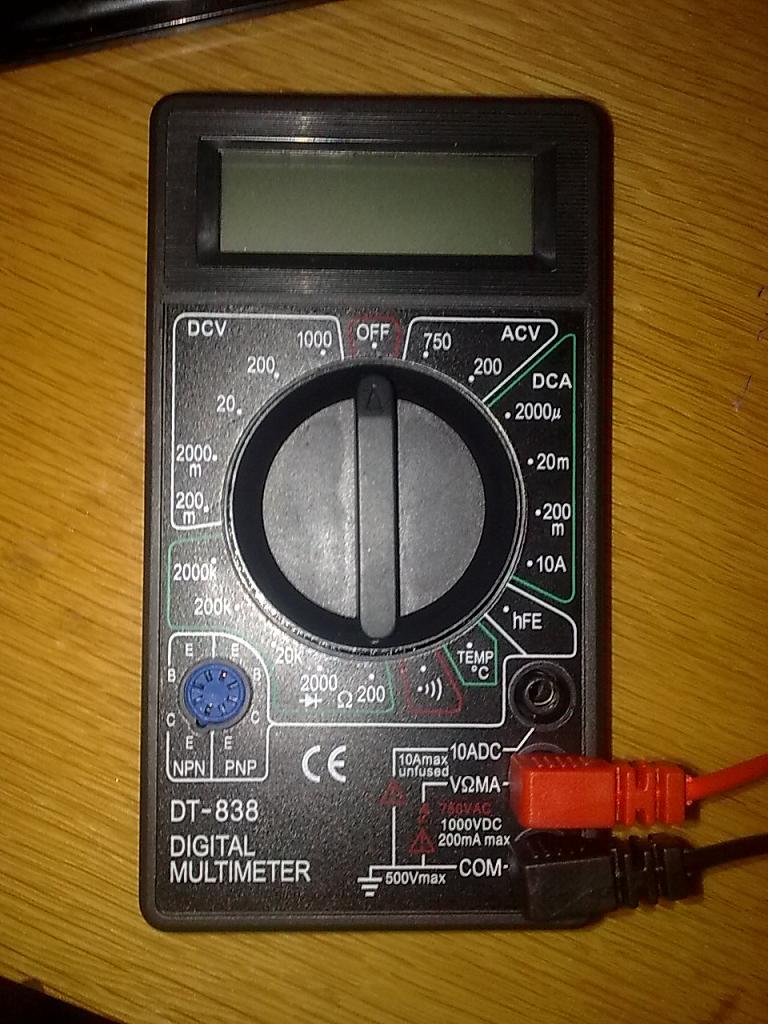

Колеги как да премеря дали ми дърпа ток от някъде?
bobocamaro
R.I.P
Мнения: 7510
Автомобил: Golf 3 GTI
Двигател: 2E
Re: Зареждане на акумулатора със зарядно устройство
Мнениеот bobocamaro » Чет 23 дек 2010 0:44
Е с амперметър, откачи плюсовата клема на акумулатора, и включи уреда последователно. На обхват 2 ампера, да речеме. После скубеш предпазителите един по един..и то ше си каже кое е :drinking:
Пардон, през това време НИКОГА не давай на контакт, или да стартираш!!!!
k_garchev
Мнения: 2721
Двигател: AGZ
Местоположение: Пирдоп
Мнениеот k_garchev » Чет 23 дек 2010 0:49
bobocamaro написа:Е с амперметър, откачи плюсовата клема на акумулатора, и включи уреда последователно. На обхват 2 ампера, да речеме. После скубеш предпазителите един по един..и то ше си каже кое е :drinking:
Може ли да го обясни малко по-простичко?Като за неразбиращ!Имам мултицет,на кое трябва да го включа?Мултицета е такъв като на снимката!
bobocamaro
R.I.P
Мнения: 7510
Двигател: 2E
Мнениеот bobocamaro » Чет 23 дек 2010 1:00
Хм, ще се измъчиш малко с този уред. Така, червената сонда я преместваш в горното гнездо-маркирано с 10 ADC. Врътката я поставяш на позиция 10А. След това откачаш +клемата на акумулатора, червения пробник го докосваш към + на акумулатора, черния към + клемата на автомобила. Ще отчетеш някакъв ток, не знам какъв. Ако показанието е от сорта 0.200 А и надолу (силно се надявам) правиш следващия ход.
Червената букса се връща в сегашната позиция, от снимката,. Врътката я поставяш срещу .200m и замерваш пак. Тук е "нежния" обхват с който се дебне утечката. Сега вече скубеш бушоните...трябва да докараш утечка между 30ma и 50ma мисля че беше нормална. Схвана ли му идеята? Беладжиите са аларма, плейър или централно заключване повечето пъти.
