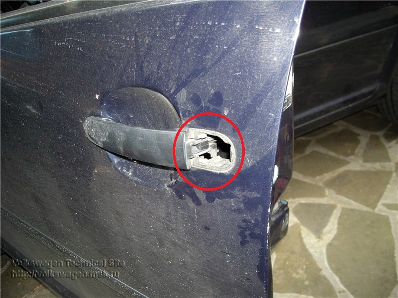

при мен ситуацията е примерна от горе прочетеното разбрах че проблем ми е механичен при дърпане на външната или вътрешната дръжка на шофьорската врата тя се отключва но не се отваря :( при няколко дърпания отвътре ставало отварянето но сега вече не става и врата е затворена но се отключва и се заключва .
проблема е решен по следния начин дърпаш външната дръжка и освобождаваш жилото, след това отваряш врата отвътре и си оправяш жилото без да го напъваш прекалено иначе проблема ще се повтори!!

Колега имам точно същия проблем - вратата ми се отключва, но не се отваря по никакъв начин (външната дръжка се държи все едно врата е заключена), пробвах от вътре да я заключа и отключа с дръжката от вътре, но уви. Кажи какво имаш предвид под "освобождаваш жилото"? Как с дърпане от вън ще освободя жилото? Къде мога да си закарам колата в София и да ми я погледне човек който има хабер от тези проблеми? Не ми се ще някой да се учи и експериментира на колата ми

Абе става и това с куката , от личен опит го знам , ама има и друг начин , кората се изважда за да има достъп до жилото , тъй като то остава понякой път в кофти полужение и вратата дори при вдигнато палче пак не може да се отвори , целта е да се откачи жилото от вътрешната дръжка , има и друг вариант с активирана защита против деца не можеш да отвориш вратите ако не се деактивира ( с отверка на задните две врати отсрани ) , има и друго , самата брава е захваната за металната кора под текстилната , с две пишки :D , с времето те се разместват и излизат и поради това бравата променя позицията си и ъгъла на захващане и не иска да отвори вратата ,гледайте и за това .

колега wmalevski , аз говоря за пасат б5 за други незнам ако ако ти е същата колата и проблема е същия или подобен решението е следнато дърпаш дръжката на вратата и между ключалката и самата дръжка виждаш жило това жило трябва да го освободиш от дръжката и малко да го поотпуснеш в случая да го закрепиш по навътре в дръжката като започваш да отваряш и затваряш сам ще усетиш дали още да я напънеш или да я освободиш не е кой знае какво пробвай !!

Благодаря колега, ще опитам, но ме съмнява, защото въобще не усещам съпротивление като дърпам дръжките, все едно вратата си е заключена, дори по едно време си мислих че е нещо като защита, защото веднъж, като го заключвах, се сетих че съм забравил нещо отзад, опитах да отворя и от тогава имам този проблем, но май само съм си въобразявал и проблема си е механичен, като имам малко време ще опитам.
