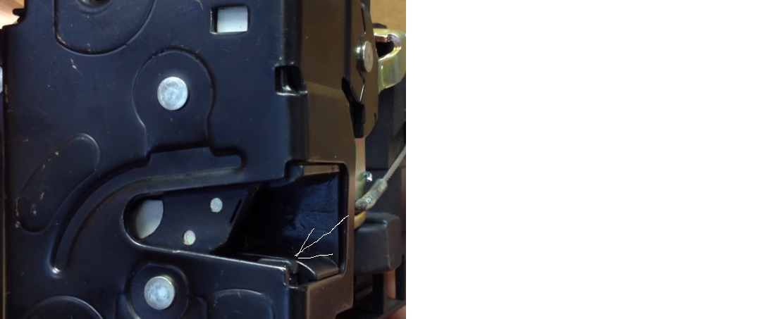

Пробва ли да свалиш уплътнението както споменах с да жертваш една тънка дълга отвертка или електрод 3.25 и да натиснеш контрата.

Най-накрая намерих цял ден да се занимая с блокиралата врата. Както писах по-горе Порше Изток поискаха 3200 лв минимум за да изрежат дупка над дръжката отвън да взломят де що има за ломене и да ми продадат нова врата, заедно с боядисване, защото идвали небоядисани. Не мога да ги разбера, напоследък все като ги посетя все по-големи щуротии измислят. Ако бяха предложили разумно решение в рамките на 1000лв щях да се съглася, явно не им се работи.
Днес имах 6 часа на разположение и с помощта на по-горните постове (Благодаря!) и на ютюб успях да отворя вратата. Направих следното:
1) От въртре отстраних капака на дръжката и отвих болта под нея със звезда
2) силно подърпах кората от вътре и нагоре и след третото дръпване горните щипки поддадоха, счупих 3 щипки, но предварително се бях запасил със щипки от ебей за 5 паунда 10 броя
3) Откачих копчето за ел.прозорец - сучупих зъбчето от дясната страна, ще го залепя
4) откачих другите кабели и отстраних кората
5) отвих 8те болта около вътрешната метална планка
6) от горната страна натиснах и си отворих достатъчно широка дупка за да си пъхна ръката в кухината под външната блокирала дръжка. Не ми се искаше да разбивам нитовете, държащи държача на прозореца, защото нямам идея как да занитя после обратно - ако някои има предложение, моля да сподели?
7) започнах да дърпам и натискам жилата и лостчета до които се добираше ръката ми, а един съсед дърпаше вратата за дръжката отвън.
8) в един момент вратата поддаде, но само частично и започна да хлопа, това обаче ми даде възможност да пъхна плоска отвертка и да изключа защитата за деца. След това просто дръпнах жилото на вътрешната дръжка и воала, вратата се отвори за пръв път от 5 месеца.
Сега трябва да си намеря 12-грам отвертка/бит за да отвъртя болтът, държащ цилиндъра на външната дръжка. Докато бърках с ръка слепешком забелязах, че жилото на външната дръжка се е откачило откъм страната на актуатора. Смятам да сваля и актуатора и хубаво да го намажа със смазка по механичната част. И после трябва да сглобя всичко обратно.
Неприятното, е че трябва да го направя и за останалите врати, защото падне ли температуреата под 0 градуса и всички врати започват да замръзват и наливането със спрейове отвън няма никакъв ефект. И това е грешка в дизайна на фолксваген, но като гледам за тази си грешка за 4-те врати ще искат да им платя 12 800 лв ако ги "ремонтирам"...
Съгласен съм, че е много пипкава работа и 10 часа по ставка 30-40 евро, ок. Обчаче няма нужда да се реже вратата отвън и да ми продават врата и тем подобни работи.

Закарах колата на сервиза до нас и се справиха изключително добре. За 100лв ми рециклираха жилото, защото пластмасовия държач от към актуатора бил счупен и 30 лв за труд. Сега вратата се отваря и затваря като нова. Чува се много приятен звук при затварянето й. Другите ми три врати дрънчат вече силно. Ще закарам колата пак за да ги профилактират и тях. Поздрави
