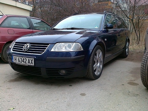

Здравейте колеги на скоро и аз се сдобих с ново спортно окачване FK AK Street Coillovers на снимката колата е пусната с около 3,5-4см може още около 4см но става много ниска.
Ако някой има запитвания може да пита.
