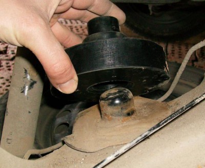

gicho76 написа:аз съм с въпросните гумени танпони, които се слагат под пружините, дори не махайте старите , а ги сложете върху тях. Моите са от Вектра /то за Пасат май няма/ влизат толкова точно, че гумената част която влиза в пружината трябва да се намаже с масло или грес та да влезне. Струват между 5-7лв./бр.
Какви са тези тампони за вектра? Предстои ми вдигане на задницата на пасата, но за сега с подлагане. Няма пари за нови, пък и новите не знам дали няма да ме изментят че са усилени за пасат комби....

Аз взех гумени подложки за пружини за OPEL 6 лв в магазина отидох при един пичага и понеже тия подложки имат в средара два конуса различни по диаметър ми пристъргаха единия до нивото на подложката (по дебелия), съответно за да може да вкарат пружината и стана мн добре. Съвсем друг вид предоби пасатчето. Колкото до комфорта в началото имах странното усещане, че ще се завартя на сух асвалт но с времето се свиква и не вози много по твърдо от преди,стабилна си е в завоите.
Всичко ми излезна 32 лв с труда на майстора
