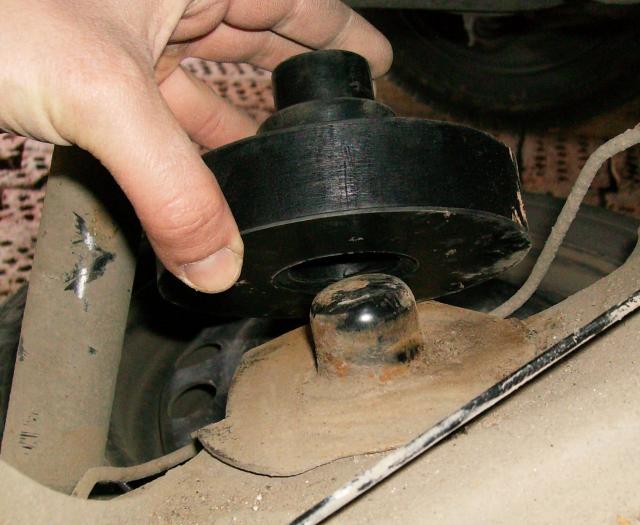

Аз взех гумени подложки за пружини за OPEL 6 лв в магазина отидох при един пичага и понеже тия подложки имат в средара два конуса различни по диаметър ми пристъргаха единия до нивото на подложката (по дебелия), съответно за да може да вкарат пружината и стана мн добре. Съвсем друг вид предоби пасатчето. Колкото до комфорта в началото имах странното усещане, че ще се завартя на сух асвалт но с времето се свиква и не вози много по твърдо от преди,стабилна си е в завоите.
Всичко ми излезна 32 лв с труда на майстора
