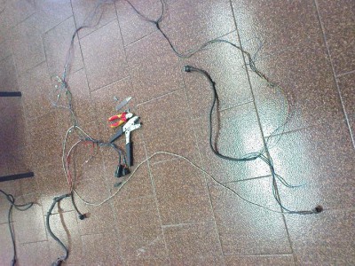

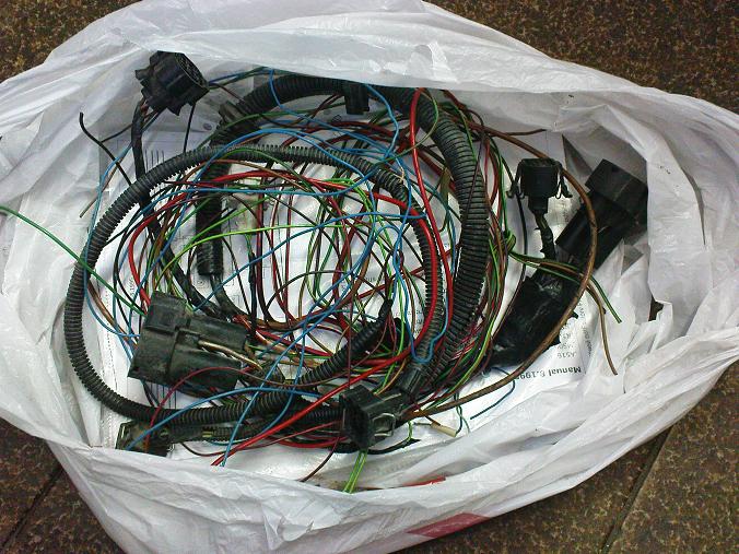

Колега, като гледам как е нарязана ел. инсталацията, този датчик ми се струва последна грижа.
По дедуктивния метод, без да съм го виждал, датчика изглежда така:
За сеат и фолксваген е с един и същ каталожен номер. Това означава, че е един и същ. Използва се още за пасат(1994-2005г), поло, голф, бора, венто, толедо, ибиза, кордоба и много други. Със сигурност го има и за аудито, ако даже не и в шкодата. Това му е номерацията по фолксваген - 1H0 959 625. Тънкия момент е, че го има само във версия "климатик". Ако е климатроник няма такъв датчик, а се използва друг (май онзи, който е за външната температура на MFA-то).
Успех в монтажа и гледай да не забравиш да изкараш тръбичката/маруча за изтичане на конденза, защото аз когато монтирвах моя, бях забравил и климатика "пикаеше" в купето ...поливах с маркуча и лисках с кофите, една седмица да търся откъде тече.

бе верно конденза съм го пропуснал
лесно ли се добавя на сложено табло ? дай някой жокер
благодарско и за снимката ..
инсталацията я подредих леко .. смених жичката към компресора , че беше почерняла - явно тъничка за тока който минава през нея .. Дано да нямам ядове с инсталацията , въпреки че с тоя модул колкото схеми отворих всички имат по малко разлика и сега схемата ми е някакъв хибрид между поло и сеат
