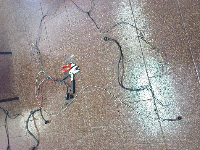

Еххх ще снимам ама трябва да взема от някой апаратче или да си сменя тъчскрина на телефона че го спуках преди 2 седмици и сега чакам доставка от Хонконг, ама ще се забави тая. Когато цъкна снимките ще ги бодна.
Накачих днес кабелите и блоковете, дано сам ги свътзал правилно, че ако не са така ще паде голямо разплитане на изолациите, размотаване и отплитана на жиците
. Утре ако е късмет ще събера обратно таблото и ще дам "включи на контакт, дай малко назад, тър тактак тър так"
И ще остане да заредя с фреон тези дни та да стартирам компресора да видя направил ли съм нещо, дано поне колата да запали

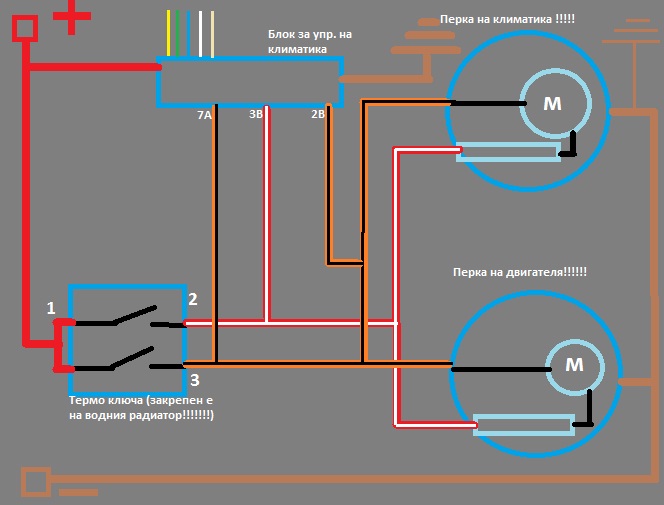

А ето и управлението ми на перките което реализирах понеже моите и двете перки са електрически.

Момчета да ви попитам дали термостата който ми е на водния радиатор и пуска перката когато загрее колата ще издържи ли сега двете перки да се включват през него когато е загряла колата. Както е в горния пост по схемата. Фабрично термостата пуска само една ел. перка, но сега с климатика станаха две перки и реших да направя и перката на климатика да се включва при загряла кола, и обратното при пуснат климатик да работи и перката на двигателя. Та през него ще минава тока на двете перкипри загряла кола, ще ги издържи ли??? Жиците към и от него са си доста сериозни фабрично.

инсталацията я подредих леко .. смених жичката към компресора , че беше почерняла - явно тъничка за тока който минава през нея .. Дано да нямам ядове с инсталацията , въпреки че с тоя модул колкото схеми отворих всички имат по малко разлика и сега схемата ми е някакъв хибрид между поло и сеат
благодарско и за снимката ..
