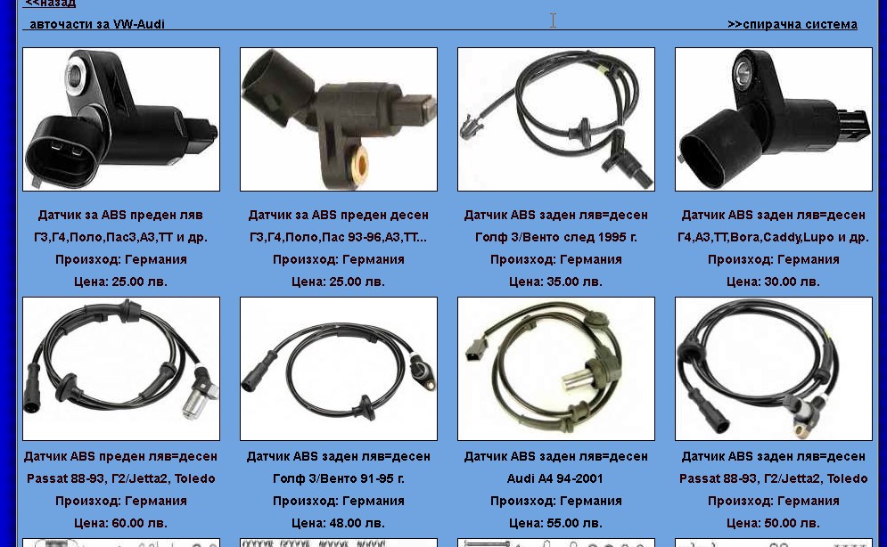

има и по евтини датчици за МК4

lingerov написа:има и по евтини датчици за МК4
дай и адреса на тия търговци !интересна оферта!в провинцията ни жулят яко!

Мнениеот Zdravko Zankov » Съб 11 юни 2011 8:32
Дай координати на тая фирма?Щото и на мен ми трябва заден ляв,а 240 лв.нещо ги нема излишни!

http://www.rank03.com/commonVW.html
избирате спирачна с-ма после датчици ABS

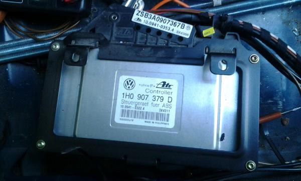

АБС не ми работи. Лампата до радиото за АБС не свети. Задните датчици ги мерих от буксите под задната седалка - 670 - 690ома. Предните ги мерих от апарата(?) под задната седалка на самият вход на този апарат, понеже не знам къде да ги търся. И те са 670-690ома.
Инфо от ВАГКОМ:
Address 03: ABS Brakes Labels: 1H0-907-379.lbl
Part No: 1H0 907 379 D
Component: ABS TEVES 04
VCID: 306393C3F3235383B33-4ACE
3 Faults Found:
00259 - ABS Inlet Valve; Front Right (N99)
35-00 - -
00276 - ABS Outlet Valve; Rear Left (N136)
35-00 - -
00532 - Supply Voltage B+
35-00 - -
Снимка на апарата под задната седалка:
Лампата за АБС и ЕЪРБЕГ за на едно място: и двете лампи не светят, макар и двете системи да са с грешки според ВАГКОМ.

Към Мравката- и двете ти грешки са за неизправни клапани в електро-хидравличния модул. Търси специалист по тази част! Това са спирачки!

http://www.vwclub.bg/forum/viewtopic.php?f=59&t=209667
Това е решението на проблема при мен,с помощта на колегата.

Мнениеот mravka_s_passat » Съб 03 май 2014 15:06
Рудони, сам немога ли да се оправя, макар, че не съм отварял там досега.

Можеш колега!
Най-вероятно ти е изгоряла лампата за АБС.Кородирали са спойките на клапаните към платката.Разгледай линковете по-горе.Ако те бива с поялника,ще можеш и сам да се справиш.
