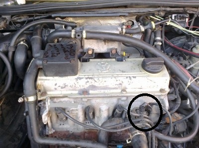

nCux0_guCnaHceP
Мнения: 22
Регистриран на: Вто 30 ное 2010 22:29
Местоположение: Radomir
Re: vw passat загрява прекалено много
Мнениеот nCux0_guCnaHceP » Сря 03 авг 2011 18:16
Извинявай те, че подновявам темата, но може ли да попитам какъв е този "черен датчик" за който говорите и каде се намира.Защото и аз имам същият проблем държими работна температура от 98 градуса а на моменти става 100 перката си се включва уж всичко е нормално.Смених термостата и пак си държеше същите температури.След това смених и капачката на разширителното казанче 4е я бях купувал от една морга и има съмнения дали работи клапата и пак същите градуси държеше.И моя въпрос е дали може проблема да е от някои от датчиците аз знам само един на радиатора и за това ако може някой да ми каже каде е тоя "черен" датчик в някой коментар прочетох и за "син" та ако може да ми кажете каде се намират тия датчици и дали може от тях да имам проблем благодаря ви предварително !!!
ПП: Забравих да ви кажа че съм с вода ако има някакво значение.

Мнениеот ivchoto » Сря 03 авг 2011 19:52
nCux0_guCnaHceP написа:Извинявай те, че подновявам темата, но може ли да попитам какъв е този "черен датчик" за който говорите и каде се намира.Защото и аз имам същият проблем държими работна температура от 98 градуса а на моменти става 100 перката си се включва уж всичко е нормално.Смених термостата и пак си държеше същите температури.След това смених и капачката на разширителното казанче 4е я бях купувал от една морга и има съмнения дали работи клапата и пак същите градуси държеше.И моя въпрос е дали може проблема да е от някои от датчиците аз знам само един на радиатора и за това ако може някой да ми каже каде е тоя "черен" датчик в някой коментар прочетох и за "син" та ако може да ми кажете каде се намират тия датчици и дали може от тях да имам проблем благодаря ви предварително !!!
Ето тук трябва да имаш син и черен или един комбиниран с четири кабела:
nCux0_guCnaHceP
Мнения: 22
Мнениеот nCux0_guCnaHceP » Чет 04 авг 2011 21:55
Благодаря колега ще го сменя и ще пиша кфо е станало.
ibm
Мнения: 219
Регистриран на: Сря 29 окт 2008 22:15
Местоположение: София-Враца
Мнениеот ibm » Пет 05 авг 2011 13:14
При мен са три, два отгоре и черния е отдолу
viktor197
Мнения: 146
Регистриран на: Пет 25 яну 2008 10:17
Мнениеот viktor197 » Пон 12 сеп 2011 13:29
имам същия проблем отидох в един сервиз и ми казаха водна помпа и перка който със работата ще ми струва 280,300лв ок смених ги и пак същото смених единия датчик на троиника при мен са 3 датчика гледаха я колата поне 5 маистора и нищо не казват сега ще питам каде е този черен датчик и него да сменя

viktor197
Мнения: 146
Мнениеот viktor197 » Вто 13 сеп 2011 10:24
вчера смених и дадчика и пак около 105 градоса и сега незнам накаде има един датчик на радиатора и още един на троиника и тях ли да ги сменям незнам аа и термостата е нов и то два имам и ги пробвах в на котлона да заврят и двата отварят смених и капачката на разширителното казанче
