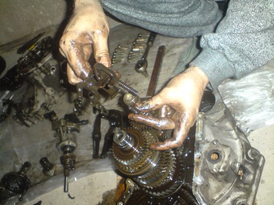

Тегав ремонт да му се не види, обаче ако се окаже че единствения недостатък е чаткането на първа предавка, поне аз го бих оставил и карал така, не за друго обаче 4 пъти свалям скоростите и ми е писнало. Докато се не сцепи кутията на две вече не пипам!

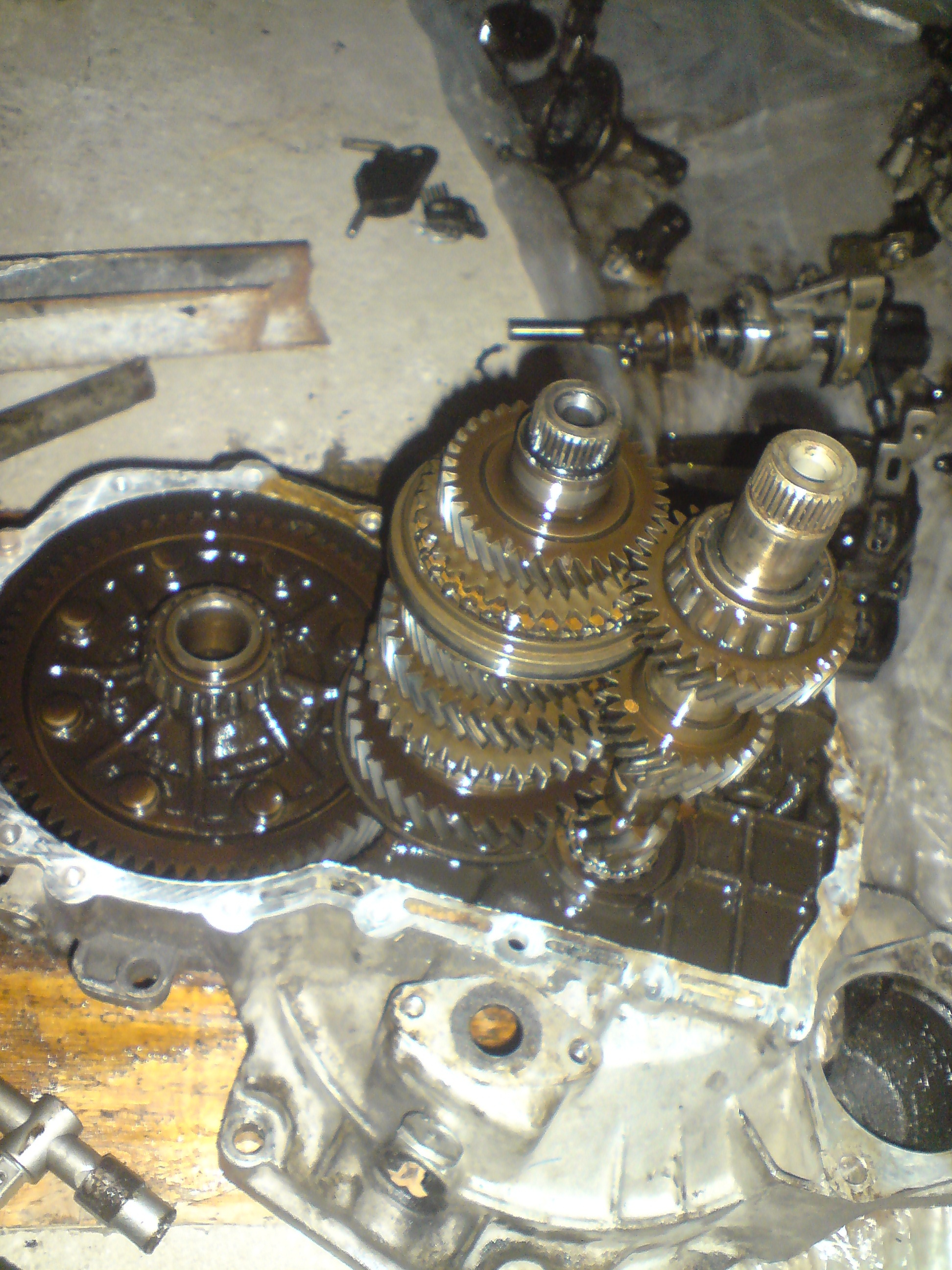

Ако заради това ще цепите кутия... Карайте си така, няма никакъв проблем, освен че е дразнещ шума, все пак е само на първа, колко се ползва първа... само при потегляне.
Ремонтът не е кой знае каква философия и кутията не е сложна...няма гарнитура, маже се със силикон. Ако я отваряте, гледайте да отвиете всички болтове+ тия на вилките и този за задната, дето е "скрит" до 5-тата скорост иначе става голямо кривене на вилки.

Така, аз имам подобен проблем - първа скорост, тръгвам - трак трак трак..., натискам съединителя (колата стои на първа и се движи по инерция), шума продължава... Не излизат скоростите, съединителя е на привършване, но има още малко. Майсторите казаха, че или е от съединителя, или от скоростите. Единият вариянт бил прожините на феродовия диск да го правят... Та в крайна сметка, от какво точно се оказва, че е този проблем?
Колата е Голф 3 1,9 TDI 1z
Днес бях при майстор, който се занимава само със скоростни кутий (квартал Васил Левски, улица Хан Кардам), обясних му за проблема и той директно каза, че е от пружинката за задна скорост. Как ви се струва 120 лева - монтаж/демонтаж, 150 лева работа, 46 лева масло, 15 лева пружина. И ако реши да преглежда валовете сигурно ще иска още пари. И семерингите било добре да се сменят, там не знам кава е цената.

Странно, майстора каза, че може в един момент да влязат първа и задна едновременно и да блокира кутията. Защото в момента зъбните колела задирали в мащона и за това тракало... Не ми се дават 500 лева, но не знам дали не е наложително.
