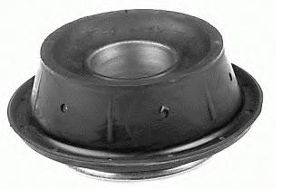

Да това е тампон от б4 за пружината казвам че се води усилена за комби е и е с една навивка повече от тази за седан просто по каталог се води усилена а не дебела ето снимка и на тампон на б3 самоя тампон не пасва идеално в макферсона скърца и се къса сравнително бързо
