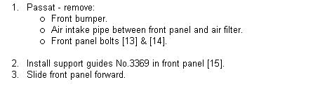

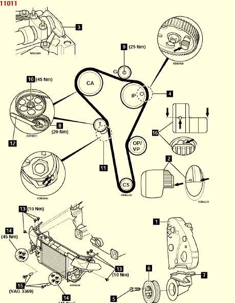

Добавям и снимков материал как става сменянето на ангренажен ремък и общо взето по-голямата част от манипулациите по ремъците и ролките :

Това, което имах предвид "със смяна около ремъка" ти си го показал с чертежа. Мисълта ми беше, че под твоя чертеж са 5 манипулации изброени, които изглеждат за един лаик доста по-хуманно от снимки от рода на
http://www-user.tu-chemnitz.de/~pax/Pas ... 010015.JPG
на базата на който след това се разправя ква била оргия смяната на ремъка. Е не е като на 1.8, където мога почти директно да бръкна и да го сваля, но пък не е и кой знае кво.

точно че не е кой знае какво -предницата пада за по малко от 30 минути ако няма нещо "побългарявано"
