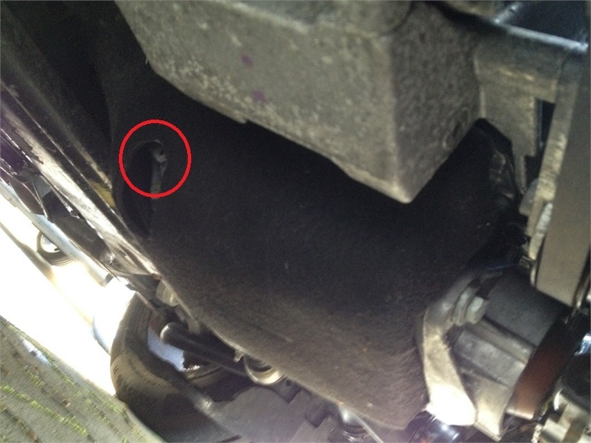

Днес махнах тази гумичка под сервото да не се трупат боклуци и листа и с една въздушна здрава струя въздух светна.Бях свалил предната кора под двигатела и видях кожуха който не знам какво пази беше леко увиснал.Видях отстрани че има направени резби което е захващало нещо което държи плътно кожуха.Някой знае ли какво може да е?Или по принцип няма нищо там.

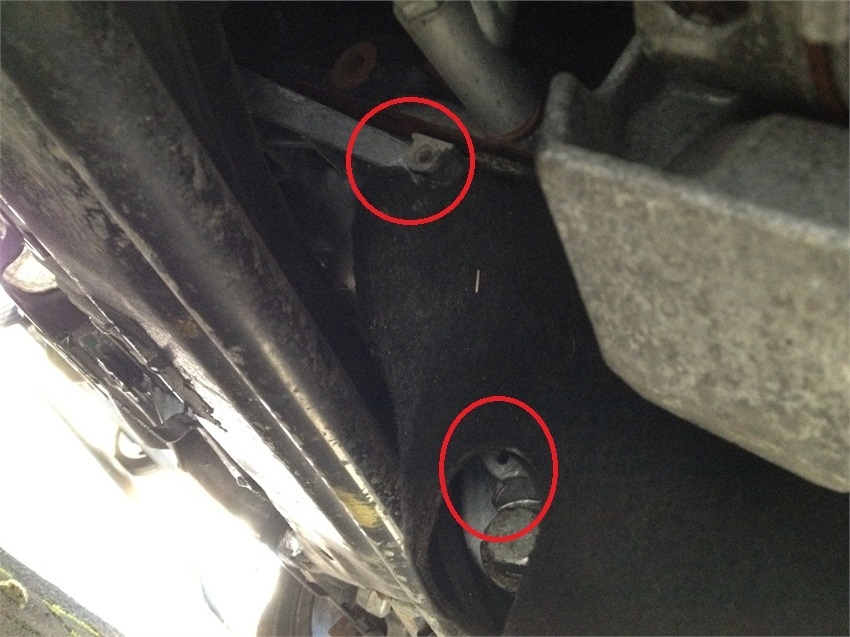

Комшията написа:Днес махнах тази гумичка под сервото да не се трупат боклуци и листа и с една въздушна здрава струя въздух светна.Бях свалил предната кора под двигатела и видях кожуха който не знам какво пази беше леко увиснал.Видях отстрани че има направени резби което е захващало нещо което държи плътно кожуха.Някой знае ли какво може да е?Или по принцип няма нищо там.
Имах предвид оградените места с червено

Айде бе ?
Аз за пръв път вижда такава изолация на скоростите.
Моята няма такива изолации. Освен кората.
Това на бензинов или на ТДИ е ?

kossis написа:Айде бе ?
:Mr Green Fun :mrgreen аз също виждам там за първи път на Пасат дори мисля че липсва нещо над кожуха нещо като скелет което го придържа по плътно към кутията,ТДИ
