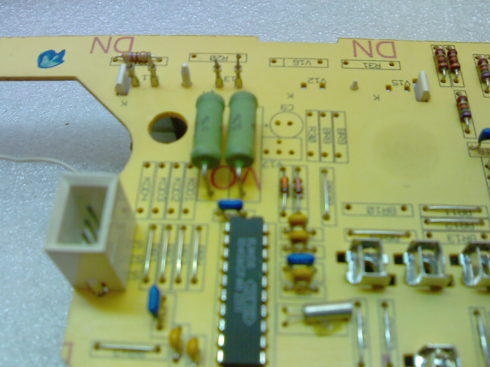

На някои хора ми изгаря лампичката за подсветката на часовника, та реших да снимам гадните резистори
Те ги!
Двата големи горе (всъщност на таблото се падат долу, сега е завъртяно)
С номера R22 и R23 са.

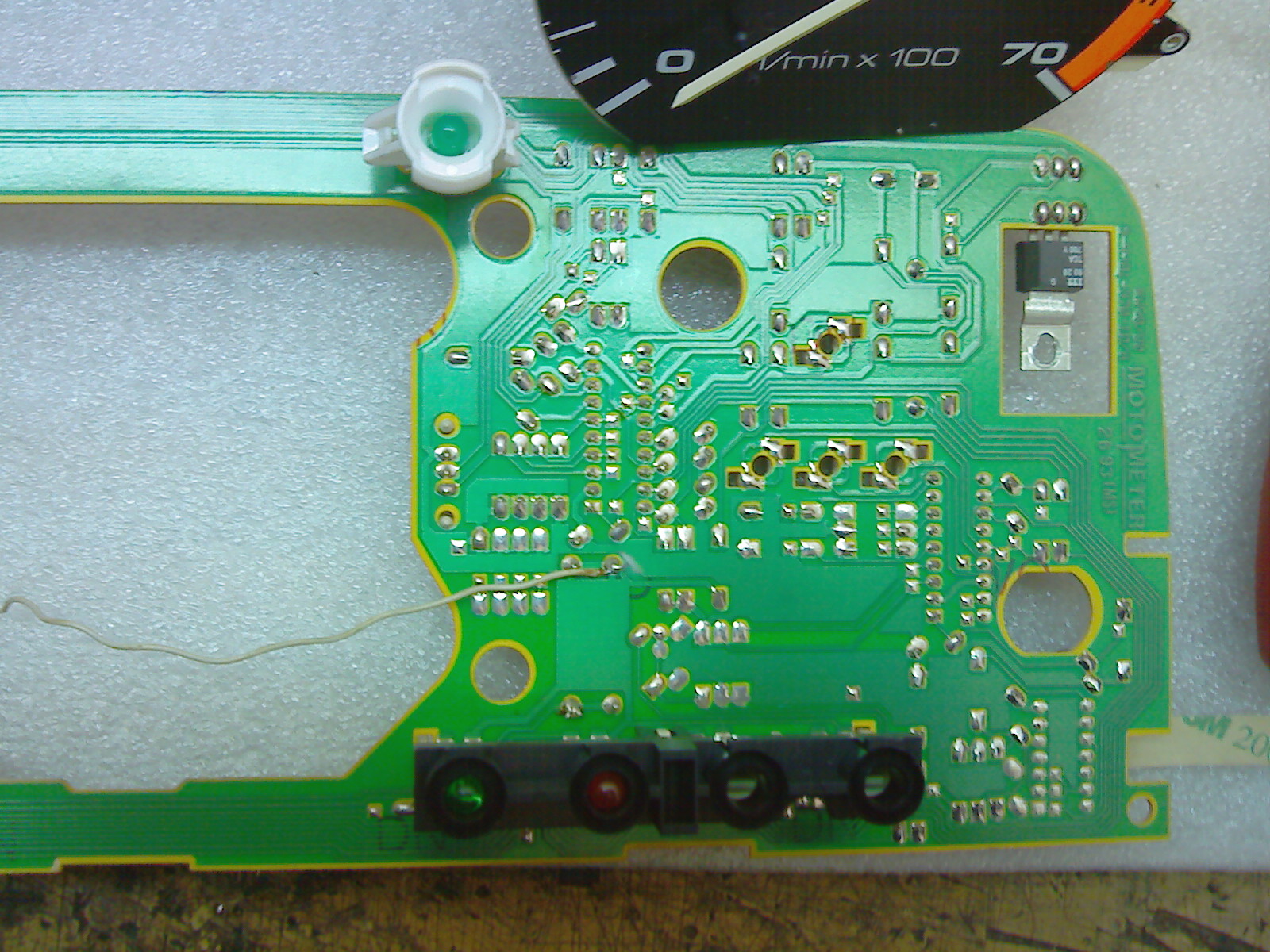

Ето и от страната на спойките
От единия им край излиза едно кабелче, което вие го нямате - аз съм си го слагал и служи за съвсем други цели
Те ги!
