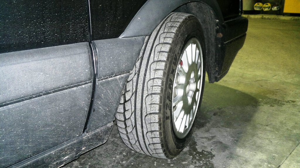

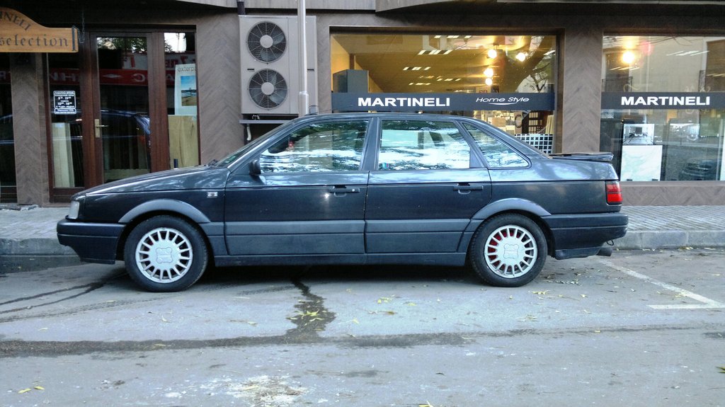

Днес сложих 185/60/15 зимни (спрямо предишните ми зимни 185/65/14) за Б3-ката ми седан и ето как седят:
(На задната седалка има 8 джанти, може би затова е клекнала

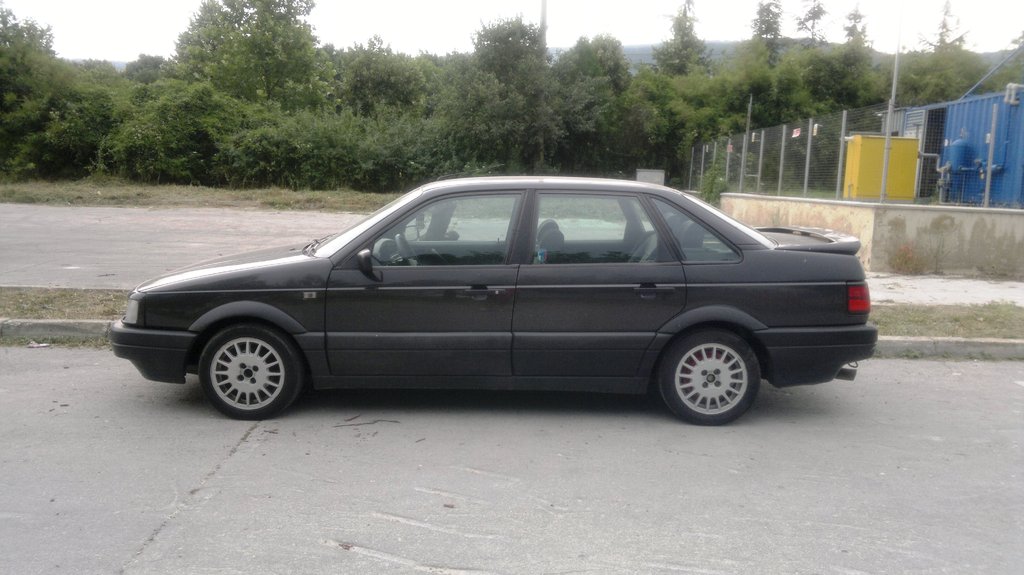

Позицията с летни 195/50/15 предни и задни 205/50/15 е тази
ПС. "Возията" сега е почти същата като с 14-ките, пък се радвам на 15-ки зимъзка
