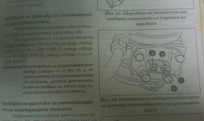

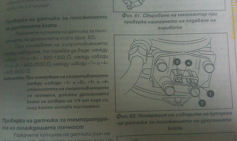

Разминаването е относно метода на измерване и отчитане на стойностите при TPS. Ето вижте какво пише в сервизната книга, която имам аз и вижте, какво казвате вие!

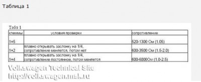

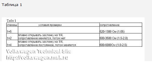

pe6kata написа:тпс-а е датчик казващ на компютъра за ъгъла на отваряне на дроселовата клапа. Сигурен ли си че говорим за него?
от потециоментричен тип е.
води се че датчика е с 5 пина , но реално средния 3-ти пин липсва. Четат се от ляво на дясно, или първи пин остава към купето.
мериш с мултицет на разкачена букса![]()
съпротивлението м/у 1-5 пин трябва да е 520-1300 ома
м/у 1-2 пин при отаваряне на клапата от 0% до 25% съпротивлението трябва да се променя
при отваряне от 25% до пълно отваряне, съпротивлението трябва да е константа
м/у 1-4 при отаваряне на клапата от 0% до 25% съпротивлението трябва да е константа
при отваряне от 25% до пълно отваряне, съпротивлението трябва да се променя

прочети по-внимателно и ще видиш че няма никакво разминаване, Само дето братушките са посочили и стойности...

Незнам вие как го четете, ама аз няколко пъти го препрочитам и има разминаване в описанията за пинове 1-4.

От начало е постоянно,после почва да расте.Аз вярвам на братушките,тая книга не я знам от кого е,колко пъти,как и кога е превеждана.Явно нас не ни касае,понеже търсим нещата дето се случват в началото на ускорението и в тихите обороти.Поне аз така разбрах.
Пешка,разминаването е с неговата книга.
