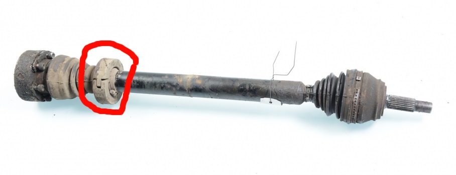

goppa написа:Точно. Това е тежест закачена посредством гума към полуоската.
За тази тежест говориш, нали така? И тя трябва да е като залепена и да не мога да я бутам с пръчка, не трябва да може да се мести грам и т.н?

тази тежест е от две части и се събира посредством щифтове. гумата се напряга и не се движи . разстоянието е фиксирано , но не го дават колко трябва да бъде. аз навремето на джета 2 я изхвърлих и не можах да държа волана до нас. на другия ден извадих тежеста от боклука и я събрах със шпилки и гайки. така карах 16 г без проблеми. без нея биенето е голямо.

pa4o_ivanov61 написа:тази тежест е от две части и се събира посредством щифтове.
Можеш ли да ми дадеш схема как се разглобява? Гледам тук, че един човек във форума е изказал противоположно мнение и казва, че без нея или при проблеми с нея започва бучене, подобно на моето.
Реших, че е много глупаво да се опитвам да я режа с флекса. Искам да я разглобя и действително да сменя щифтове и да я натегна, така че да е неподвижна.
Ето я и темата на колегата - аз се оказва, че имам същият проблем...

Едни ми казват може без него, други че е лошо без него. Има противоречиви мнения. Мисля да го разглобя и да го закрепя. Струва ли си да опитвам без него или не? Защо на някои двигатели или модификации има най-различни тежести, на други липсват?
