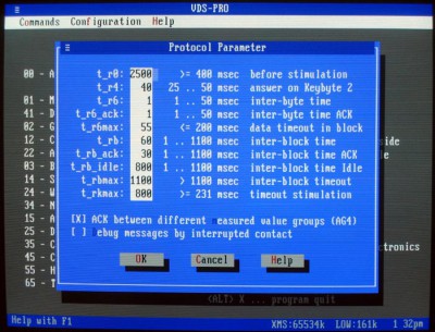

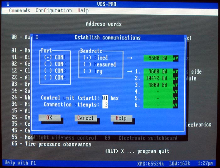

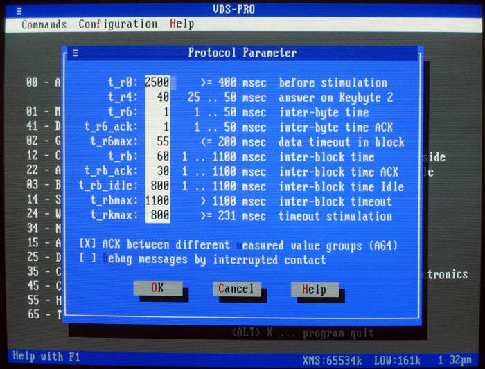

Като с извинявам че отдавна не съм влизал тук (отсъствах доста време)...
снимки на екрана на програмата по-долу..
а ето линк за изтегляне на програмата "vdc-pro-eng" чрез която има достъп до най-ниско ниво(клетки)...
http://dox.bg/files/dw?a=b3f12920c6

Какъв кабел точно ми трябва? Вече ще се побъркам с тия кабели....имам HEX+CAN interface, пробвам да се вържа но не става. Знаете ли дали става или ми трябва OBD KKL кабел. А иначе съм намерил драйвер за DOS ,
с който може да се ползва USB. Но ми изписва "no UPART in COM 1".
